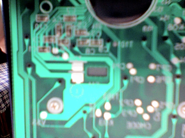

发表于 2009-9-26 10:39:44 | 显示全部楼层
只有一个方方的洞。。是它么?

发表于 2009-9-26 10:52:50 | 显示全部楼层
C1.C10旁边的方方的,突出来的,不是图的。
发表于 2009-9-26 13:03:28 | 显示全部楼层
11# 疯不狂
谢谢。但是仍然没有搞懂。。
楼主说要短路C11,C11旁没有电容,而您要求的C1和C10旁边的电容,我应该分别、同时连接电容的两脚?
发表于 2009-9-26 13:08:34 | 显示全部楼层
没关系的。。。。。。只要拿把螺丝刀,在这一片靠着。。。移动一下。。。。。。就可以了。。。。。。
