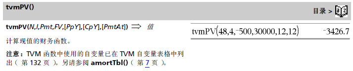

CXCAS期末付定期年金的现值怎么算的?
是不是用tvmPV(N,I,Pmt,FV,[PpY],[CpY],[PmtAt])这个函数?
了解的给看一下

打算用CX-CAS计算
找到了tvmPV这个函数
可是不会用额。。。
试了几次,值不对额。。。

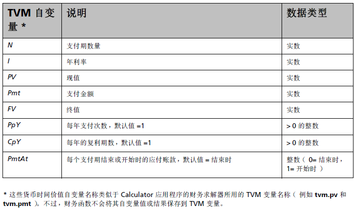

好吧,,,发完帖子又试了一下,结果对了,无语。。。
tvmPV(10,5,-1,0)
7.72173
另外利率是要输入5,而不是5/100....

期初付定期年金现值也弄懂了
利率6%每年初支付1,支付8年
tvmPV(8,6,-1,0,,,1)
