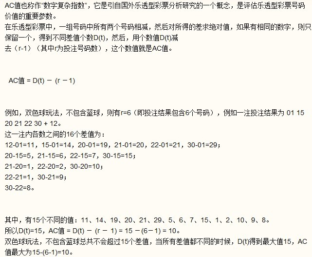

例如随机产生6个值ABCDEF:如图如何编程计算其AC值?
并且AC值为6~9中间的数字;否则重新进行计算。

随机出这6个值我会。但是判断15个值里面有几个是相同值不会
哥们可以把源代码全部发上来不?
