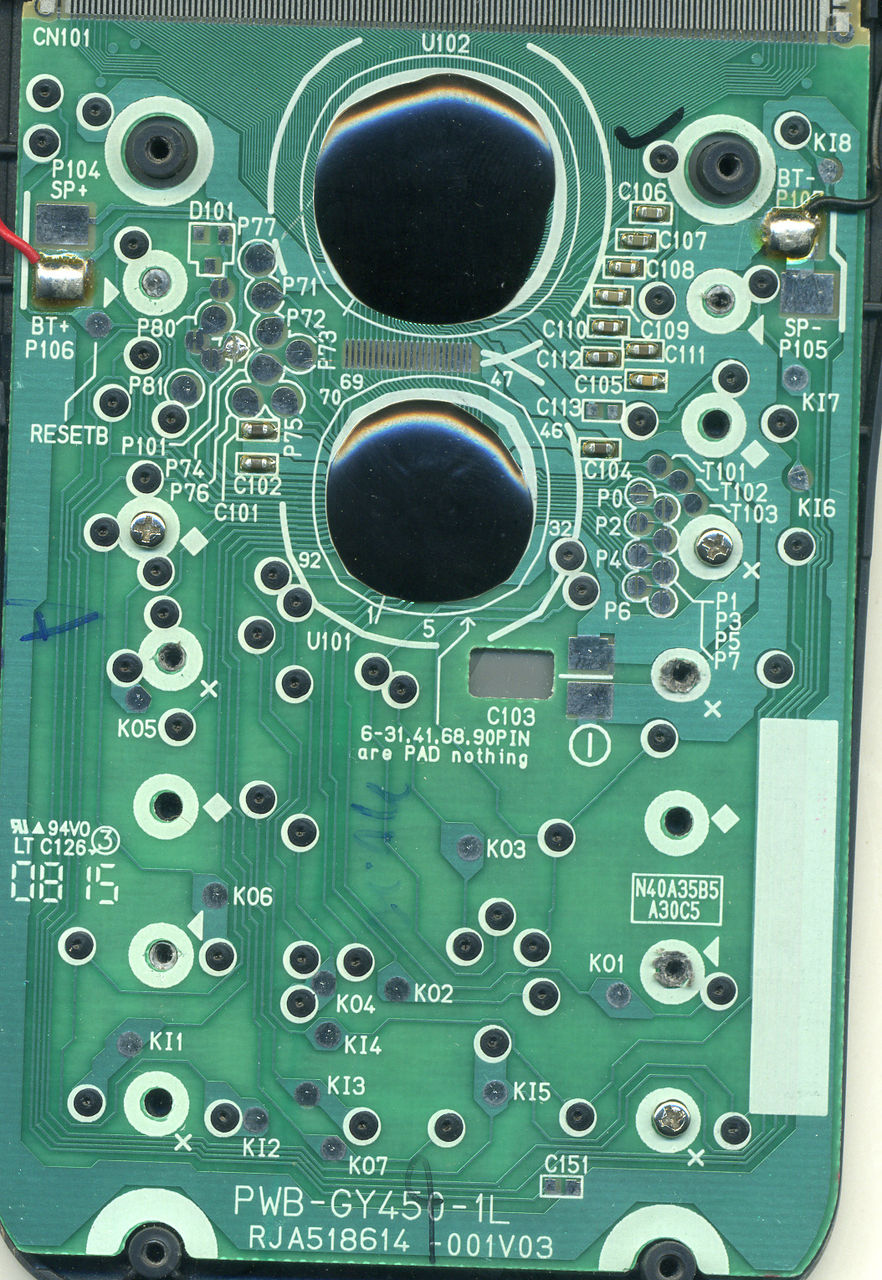

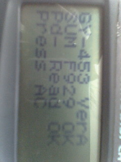

<P><CC>背面没写A或B版说明,CASIO节约开模成本,怕我们和谐后要重新开模,说明可能可以升级。 <BR><BR>大家注意自检,GY-453&nbsp;VerA&nbsp; <BR>VerA说明A版&nbsp; <BR>那么GY-453说明电路板上的PWB-GY45&nbsp;<FONT color=red>0</FONT>&nbsp;-1L&nbsp;<BR>&nbsp;&nbsp;&nbsp;&nbsp;&nbsp;&nbsp;&nbsp;&nbsp;&nbsp;&nbsp;&nbsp;&nbsp;&nbsp;&nbsp;&nbsp;&nbsp;&nbsp;&nbsp;&nbsp;&nbsp;&nbsp;&nbsp;&nbsp;&nbsp;&nbsp;&nbsp;&nbsp;&nbsp;&nbsp;&nbsp;&nbsp;&nbsp;&nbsp;&nbsp;&nbsp;&nbsp;&nbsp;&nbsp;&nbsp;&nbsp;&nbsp;&nbsp;&nbsp;&nbsp;&nbsp;&nbsp;&nbsp;&nbsp;&nbsp;&nbsp;&nbsp;&nbsp;&nbsp;&nbsp;&nbsp;&nbsp;&nbsp;&nbsp;&nbsp;&nbsp; &nbsp;<FONT color=red>↑</FONT>&nbsp;<BR>&nbsp;&nbsp;&nbsp;&nbsp;&nbsp;&nbsp;&nbsp;&nbsp;&nbsp;&nbsp;&nbsp;&nbsp;&nbsp;&nbsp;&nbsp;&nbsp;&nbsp;&nbsp;&nbsp;&nbsp;&nbsp;&nbsp;&nbsp;&nbsp;&nbsp;&nbsp;&nbsp;&nbsp;&nbsp;&nbsp;&nbsp;RJA-518614-001V0&nbsp;<FONT color=red>3</FONT> <BR></P>
<P>如此455与453的区别就在于电路板了 <BR>SUM&nbsp;F929才是芯片(像ROM18) <BR><BR>至于Pd-就像自检不按9时提示Prsee&nbsp;AC那样子骗人了 <BR>而PCB上的P0-P7上没有检查点,可能也是骗人的!让我们在那里消耗时间!</P></TD></TR></TBODY></TABLE></TD></TR></TBODY></TABLE>

<TD class=gray14><CC><FONT color=red size=5>P101应该为连接着的</FONT></TD></TR></TBODY></TABLE></TD></TR></TBODY></TABLE></P>

你把防拆的螺丝给撬了?
发表于 2009-4-12 18:11:14 | 显示全部楼层
把那排p点图上试试
发表于 2009-4-17 17:28:03 | 显示全部楼层
6-31.41.68.90PIN are PAD nothing  ------PAD6~31,PAD41,PAD68,PAD90都是空脚

p(x)引脚涂了在自俭时pd-会变但不会改变模式
