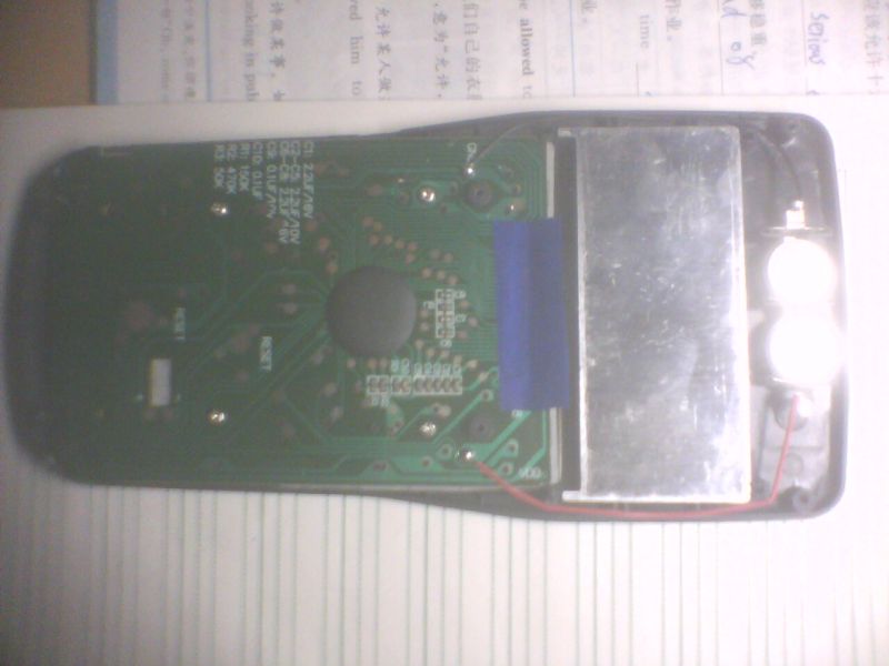

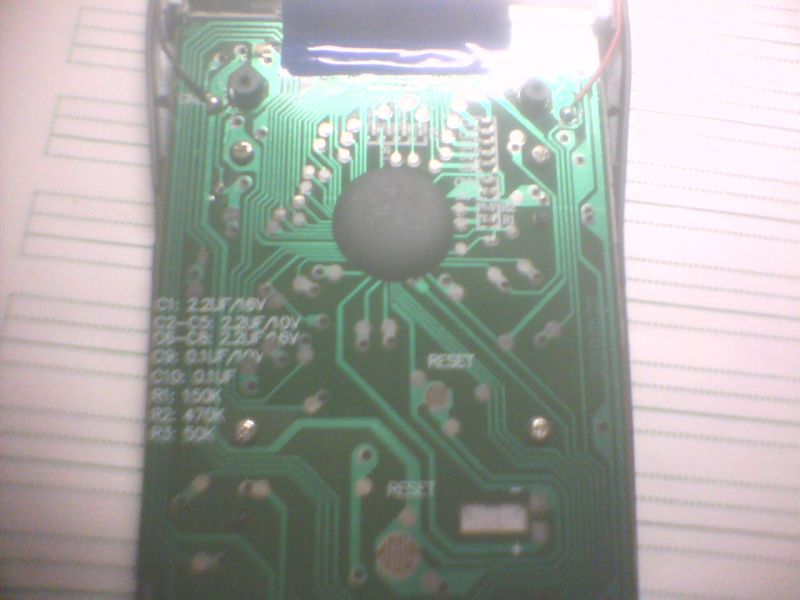

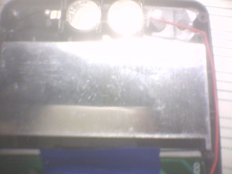

根据群里网友的反馈,现在82ES Plus已经出现了假货。自检过程和正品完全一致,显示VerA,请大家购买时注意甄别。目前的产品基本上都是VerB\VerE(另贴说明),VerA假货可能性很大。
目前已知特征如下:
  • 自检VerA,与正品无任何差异。
  • 使用两节纽扣电池供电(正品为一节AAA电池)。
    • 假货的防伪标签一般是歪的
    • 假货用10-=法无法输出cos(
感谢 隔江望 网友提供的图片。

按键法辨别真伪不知是否仍有效?
话说假货把电容和电阻参数全写在主板上了w
 楼主| 发表于 2010-10-28 22:00:36 | 显示全部楼层
应该是有效的。目前尚未验证。
