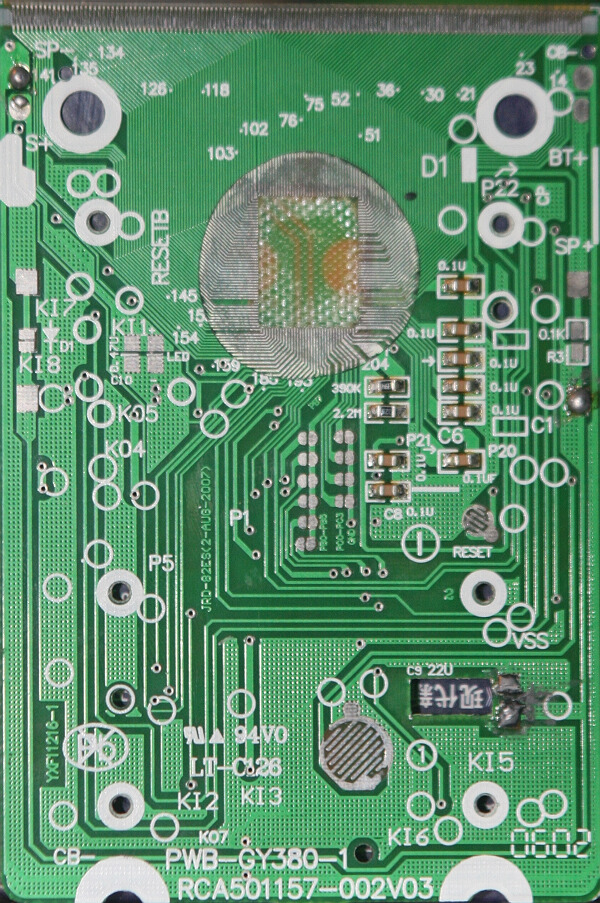

发表于 2010-7-1 10:53:38 | 显示全部楼层
拆开,把电路板清晰照片发来
 楼主| 发表于 2010-7-1 15:47:52 | 显示全部楼层
没有500和82

发表于 2010-7-1 19:58:43 | 显示全部楼层
看上去有点像初代A版?……就是上次我发的那个,无Px,只有Dx
发表于 2010-7-1 20:12:32 | 显示全部楼层
似乎板子做工不错啊,难道是原型机?
发表于 2010-7-1 20:15:03 | 显示全部楼层
注意到板子上印刷的白色小圈了么,圈位置就是现行es系列的电路板穿孔导通(键盘电路与正面之连接)位置,也标出了现行C1等原件的位置,所以这批计算器极有可能是原型机
可能有收藏价值
发表于 2010-7-1 21:33:48 | 显示全部楼层
不要看了,已经鉴定的假货,用chsi的方法试试吧。

发表于 2010-7-1 21:50:55 | 显示全部楼层
12# 疯不狂 确定么?假货为什么要标出正品的元件位置,而且看显示线的做工也不像是假的
发表于 2010-7-1 21:55:07 | 显示全部楼层
urill 发表于 2010-7-1 21:50
确定!很多假货电路板就是这样,这做工那么粗糙!
发表于 2010-7-1 22:52:46 | 显示全部楼层
做工粗糙么?我怎么觉得和casio能达到同等级

发表于 2010-7-4 10:57:19 | 显示全部楼层
1.CASIO计算器上的铺铜都是实心铺铜,从来没有过网状铺铜。
2.这个PCB上的丝印完全是驴唇不对马嘴。上面印的元件根本没有焊盘,很难想象一个大厂的产品会设计成这种模样。
3.还是丝印。这个PCB丝印是和正版ES一致的,而线路则完全不同。注意看P5右面的一行字,显示这个PCB是07年8月设计的。这么看来,ES早在这个PCB设计之前就上市了。这个PCB只是胡乱地把正版上的丝印照抄了。
4.注意390K和2.2M两个震荡电阻。卡西欧正版ES里面一个电阻也没有,震荡电阻是内置在芯片内部的。相反,这两个电阻和盗版82\500的原理图上都出现了。
