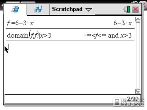

卧槽,取值范围是不是range啊,你们大陆叫值域吧。不是domain定义域?
nspire不能直接做值域。
把整体定义成一个函数。
f:=6-3*x
domain(f,f)|x>3

发表于 2013-11-16 13:53:04 | 显示全部楼层
lazydog 发表于 2013-11-16 12:54
然后结果就跟式子一样……
明明是这样啊。值域是全体实数,定义域是x大于3。

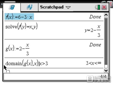

发表于 2013-11-16 19:44:06 | 显示全部楼层
可以换元
首先我们可以设t = 6 - 3 x
然后用solve直接解出x=g(t)的形式
根据x >3,那么就有g(t)>3,这里再用solve解一次。
最终t的范围就是6-3x的取值范围。
发表于 2013-11-16 20:05:28 | 显示全部楼层
wtof1996 发表于 2013-11-16 19:44
算值域可以利用反函数的定义域进行计算
这样吗?
发表于 2013-11-16 20:07:00 | 显示全部楼层
六合江山QQ 发表于 2013-11-16 20:05
这样吗?
刚刚仔细想了想是错的,应该是需要换元
步骤我已经修改
