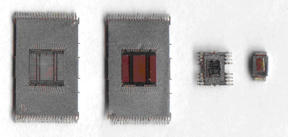

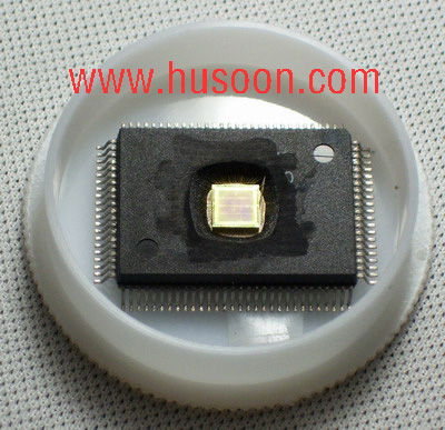

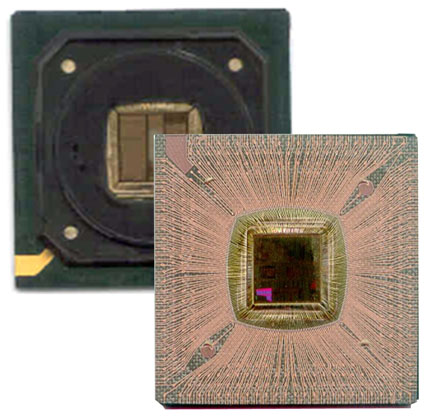

  侵入型攻击的第一步是揭去芯片封装(简称“开盖”有时候称“开封”,英文为“DECAP”,decapsulation)。有两种方法可以达到这一目的:第一种是完全溶解掉芯片封装,暴露金属连线。第二种是只移掉硅核上面的塑料封装。第一种方法需要将芯片绑定到测试夹具上,借助绑定台来操作。第二种方法除了需要具备攻击者一定的知识和必要的技能外,还需要个人的智慧和耐心,但操作起来相对比较方便,完全家庭中操作。
  芯片上面的塑料可以用小刀揭开,芯片周围的环氧树脂可以用浓硝酸腐蚀掉。热的浓硝酸会溶解掉芯片封装而不会影响芯片及连线。该过程一般在非常干燥的环境下进行,以免水腐蚀裸露的银线。?

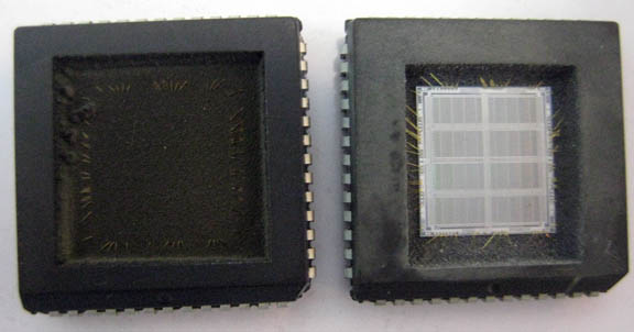

我已经将卡西欧电路板的芯片里的内核搞出来了....一个小拇指甲盖一半大小的芯片....
发表于 2009-6-26 11:32:15 | 显示全部楼层
NB啊,暴汗
发表于 2009-6-26 14:57:38 | 显示全部楼层
Nx!芯片类型是什么?能写入么?
 楼主| 发表于 2009-6-27 14:44:56 | 显示全部楼层
单片机,可以
 楼主| 发表于 2009-6-27 14:58:20 | 显示全部楼层
再发几张
发表于 2009-6-27 16:41:45 | 显示全部楼层
单片机,可以
chsi 发表于 2009-6-27 14:44
我是指 fx-82es 啊
如果可以,那该怎么写入?
发表于 2009-6-27 16:47:18 | 显示全部楼层
我已经拆开新片了
 楼主| 发表于 2009-6-27 17:33:47 | 显示全部楼层
82ES是掩膜的,不能写入
发表于 2009-6-27 19:18:41 | 显示全部楼层
那特劳碌了
发表于 2009-6-28 12:28:45 | 显示全部楼层
差不多一次性芯片   只读
 楼主| 发表于 2009-6-28 16:58:14 | 显示全部楼层
恩 是掩膜光刻的
发表于 2009-6-30 14:02:40 | 显示全部楼层
以前看到一个假ms上写“FROM 82MS-OTP”,听说这个'OTP'能写入?
 楼主| 发表于 2009-6-30 15:21:10 | 显示全部楼层
OTP为一次性编程烧写,烧进去以后就改不了了。
