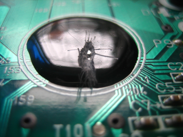

[贴图] 兵败门前! 挖到老巢, 不知该涂哪里 [图]
发表于 2011-5-6 14:27:40 | 显示全部楼层 |阅读模式

还有人挖啊,在挖的报个到,把P3挖短,然后涂一下

还有人挖啊,话说上个月成功了两台,都是p4,不过都还没挖到芯片。

没挖到芯片, 那么往哪儿涂呢? 不会随便划划几笔就 P4 了吧

涂引脚啊……不过我指成功了p0

B版蓝防伪最好不要硬升级

你挖太深了,芯片上表面都露出那么多了不坏掉才怪

至少我的是失败了!

B版蓝防伪最好不要硬升级
疯不狂 发表于 2011-5-7 17:01
黄色防伪商标和蓝色的还有区别吗? 难道黑胶材料不同
 楼主| 发表于 2011-5-8 12:01:22 | 显示全部楼层
urill 发表于 2011-5-7 20:21
即使挖出一点, 也不知道该涂上面还是涂下面

这贴神了! 挖坏的三架确实都是蓝色防伪, 且不说损伤到芯片, 当时挖坏的第二架在挖到芯片前, 已经就不能显示了.
