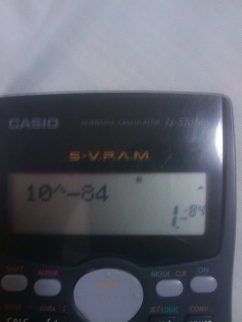

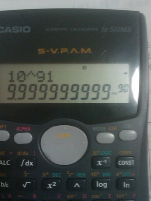

计算10^85,如果出现9.999999999x10的84次方则为真机,出现1x10的85次方则为假机
目前只测试过正品570ms、正品350ms、三台有shift+7+on自检的盗版82ms和一台没自检的JS-350MS(低仿真es外壳+奇慢速度+算负数次幂显示错误),呼唤大家拿出手头的真假ms来测试此方法(如果有真TL的也可以看看是否有类似BUG)

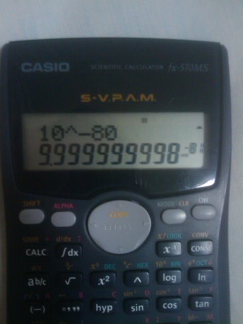

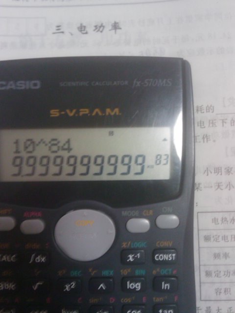

某次无聊乱计算发现的问题:自己的570ms在算从10^84到10^91时,以及从10^-44到10^-83时会出现误差(奇怪的是更大/更小的数,比如10^99、10^-99却没有这问题),遂拿同学的4台D版82ms和2台正品350ms验证,却只在正版机里有这种现象,难道这真是正版机才会有的问题?

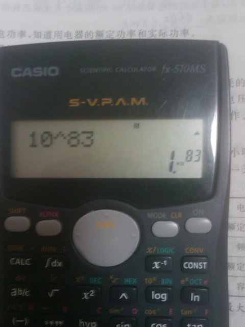

正常无误差的计算
正常无误差的计算
算10^84时就不同了
算10^84时就不同了

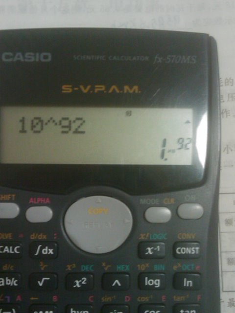

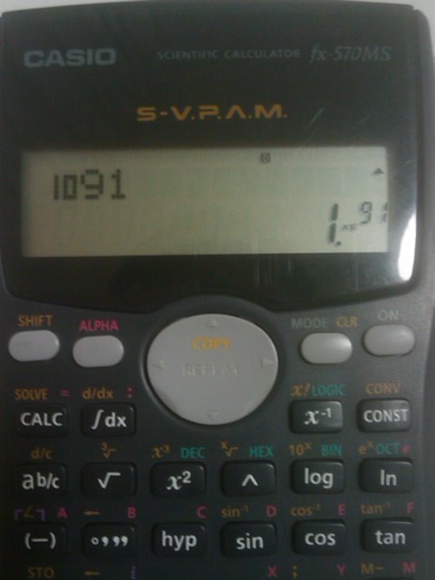

算更大的数,居然又没BUG了
算更大的数,居然又没BUG了
负数次幂依然有此问题
负数次幂依然有此问题
算负数次幂时的正常状况
算负数次幂时的正常状况

 楼主| 发表于 2011-5-7 08:26:13 | 显示全部楼层
如果在正常计算时欲避开此BUG,可以用shift+log:
使用前
使用前
使用shift+log后
使用shift+log后
