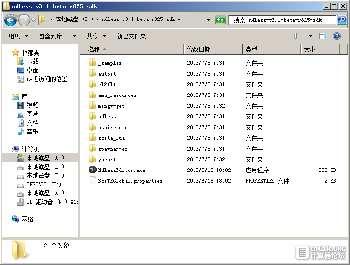

把SDK包解压到你喜欢的地方(我选择了C:\),然后把YAGARTO包中的mingw-get文件夹和yagarto文件夹解压到SDK目录(如:ndless-v3.1-beta-r825-sdk)中,完成后目录结构如图所示。

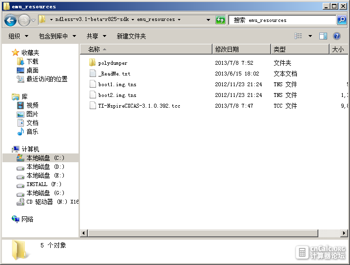

拿出你的计算器(必须是CX、CX-C、CX CAS、CX-C CAS其中一种),安装OS3.1和ndless(已经安装可略过),把emu_resources\polydumper中的polydumper_3.1.tns传到计算器上运行,会生成几个文件。把其中的boot1.img.tns和boot2.img.tns传到电脑的emu_resources目录中。现在目录结构应该如图所示:

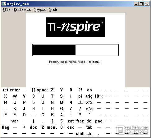

保存后双击执行,应该可以看见nspire_emu被启动了,稍等会有如下提示:
此时按下i键继续安装。安装完会自动重启进入系统。之后选择语言什么的我就不讲了,应该都明白。

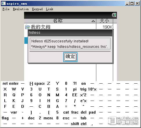

接下来要在模拟器中安装ndless,和实体机是一样的。(ps:ndless r825下载地址:http://www.unsads.com/projects/nsptools/downloader/download/release/1/file/55
在模拟器中我的文档下建立ndless文件夹。点模拟器菜单的Link -> Set Target Folder... ,在出现的对话框里填入ndless然后OK。点Link -> Connect连接,点Link -> Send Document...传入ndless_resources.tns。
再次点Link -> Connect连接,点Link -> Send OS...传入ndless_installer-3.1.0.tcc,此时屏幕上应该出现:
最后,点File -> Save Flash As...,文件名填nand.img,保存到emu_resources文件夹下。ok,现在模拟器可以关了。

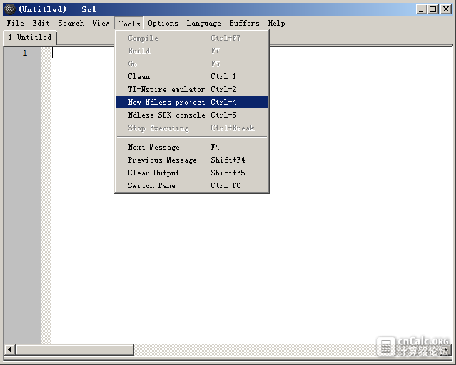

双击打开NdlessEditor。
点击Tools -> New Ndless project

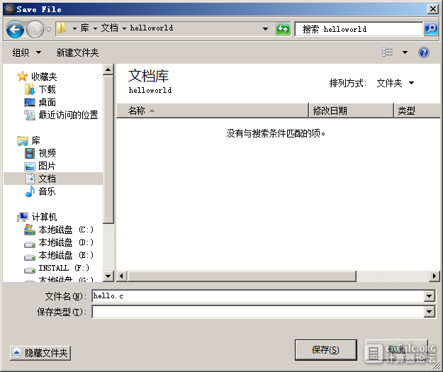

新建一个文件夹,文件名叫hello.c

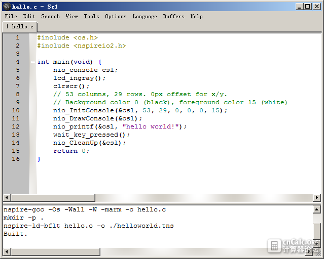

保存后,输入以下代码:
  1. #include <os.h>
  2. #include <nspireio2.h>
  3. int main(void) {
  4.     nio_console csl;
  5.     lcd_ingray();
  6.     clrscr();
  7.     // 53 columns, 29 rows. 0px offset for x/y.
  8.     // Background color 0 (black), foreground color 15 (white)
  9.     nio_InitConsole(&csl, 53, 29, 0, 0, 0, 15);
  10.     nio_DrawConsole(&csl);
  11.     nio_printf(&csl, "hello world!");
  12.     wait_key_pressed();
  13.     nio_CleanUp(&csl);
  14.     return 0;
  15. }
复制代码

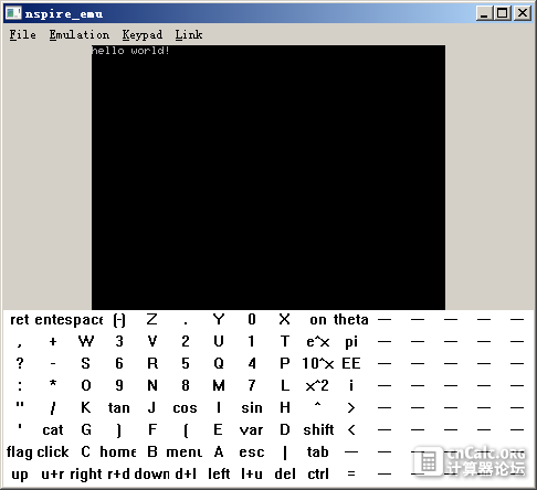

之后点Tools -> Build,它会要求我们输入目标文件名,就写helloworld就可以了。
当你看见下方窗口显示Built,就说明已经编译链接成功了。
现在,用Tools -> TI-Nspire emulator启动模拟器。它会自动引导我们刚刚配置好的系统。
等系统加载完到了主界面,再点Editor中的Tools -> Transfer the program,它会自动把编译好的程序传输到模拟器的ndless文件夹下。模拟器中运行helloworld,效果如图:
至此,环境搭建就正式结束了。

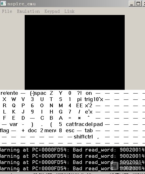

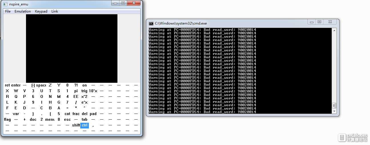

发表于 2013-12-21 10:24:29 | 显示全部楼层
先问下这个教程适用于touchpad吗?
运行init.bat出现这样的情况:
 楼主| 发表于 2013-12-21 11:42:54 | 显示全部楼层
运行init.bat出现这样的情况:
不适用于touchpad。必须是cx的boot1、2才可以。
偷偷提一下,ti-planet上可以找到cx的boot1、2下载,因为ti法国没有限制
