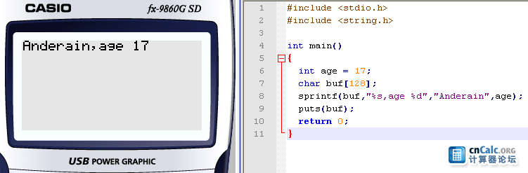

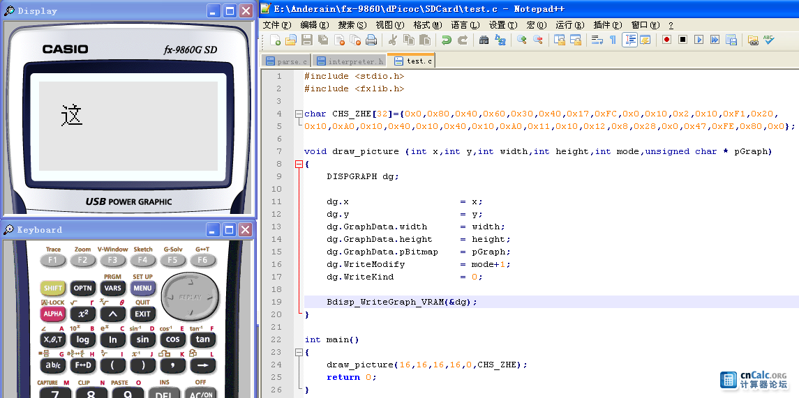

picoc是个非常不错的c语言解释器,跟ISO C基本兼容。能找到的代码只是为UNIX/Linux/POSIX编译而写的,
我做了点删减总算是能在win32下正常的跑了~
现在正在往ndless上移植,这样就可以有一个稳定的on-calc解释器用了
目前看将对标准库做大幅度的删减以适应ndless的蛋疼sdk
大家有什么需求的请提出~
五一只休息一天应该能弄完...
(2013-4-30更新)
9860版本的移植成功了!
(剩下的就是添加SDK的库函数了。目前已知缺陷:不支持const关键字)

发表于 2013-4-30 16:34:44 | 显示全部楼层
能否加入中文字库
以及调整屏幕字符的字体大小
以及增加对文件的调用
这些都会有的,几乎可以支持SDK的全部函数  发表于 2013-4-30 16:37

 楼主| 发表于 2013-4-30 18:28:51 | 显示全部楼层
chuxianbing 发表于 2013-4-30 17:33
源程序大小有限制吗
double支持。函数指针支持。可以支持sscanf,printf也可以(如图1L的图sprintf已经实现了)
源程序大小限制于内存(必须读到内存里),但是可以读多个源文件包括自定义的头文件

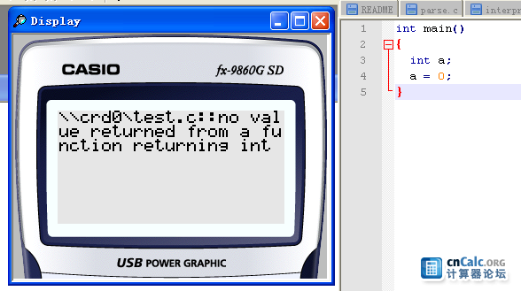

 楼主| 发表于 2013-4-30 20:19:44 | 显示全部楼层
angrybird 发表于 2013-4-30 20:16
那样就太好了
可以如写C般完美无缺了
在程序中通过对电子表格的操作实现数据的读与写,效率大大提高。
PICOC很强大,SDK的代码拷进去几乎可以直接用~(如图,缺陷是数组必须指定大小)
不过效率有待进一步测试..
