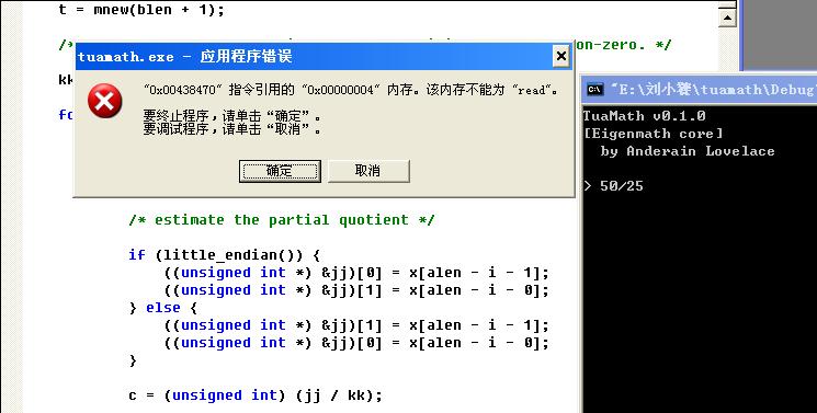

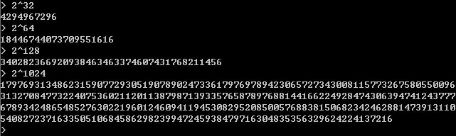

好吧我手贱,我把long long全部换成long了
结果...crash了..
问题应该就是出在这个高精度运算上
没改之前精度高的吓人的..
