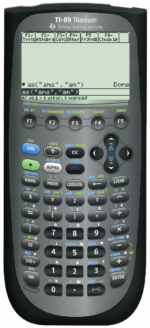

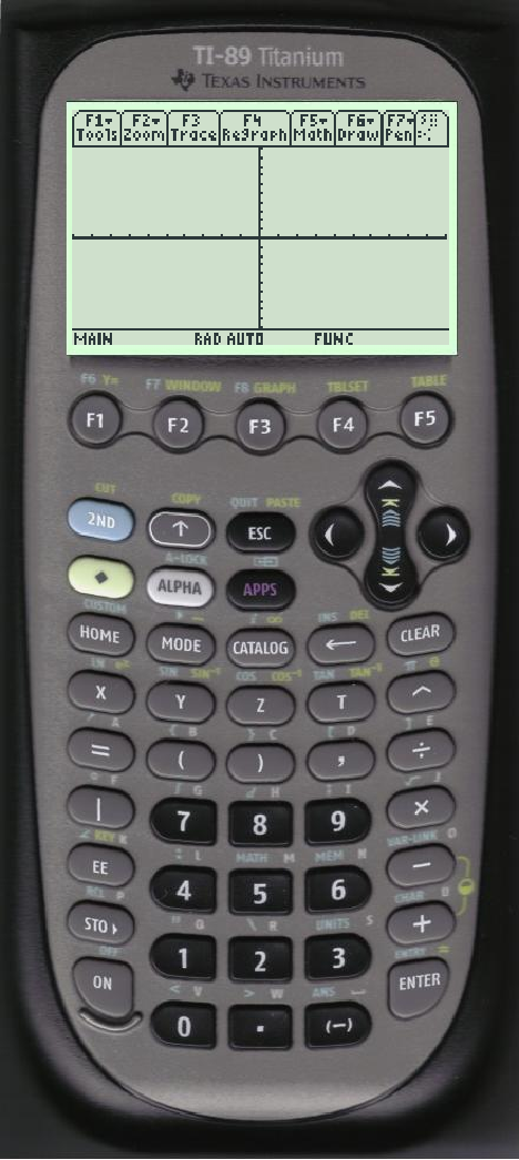

装好之后发现原本的Ti-89T的SKIN,就是那个模拟器界面太不清晰了,那些键盘上的字母符号什么的根本看不清楚,于是我就自己找了一个超级清晰版的Ti-89T的图做了个SKIN,感觉很不错,给大家看看Ti-89T原来自带的skin和我新作的skin的对比:
编辑SKIN文件使用这个软件,SkinEdit(这里下载:http://www.ticalc.org/archives/files/fileinfo/339/33963.html),具体编辑过程一开程序多点几下鼠标就会了,这里不多说了,提醒一下,做好的Skin文件要放到TiEmu的安装目录下的Skin目录中,在我的电脑上是这个目录(D:\Program Files\TiEmu3-gdb\skins),还有要提醒的就是不要和skin目录下的原有的文件重名,如果实在想替换,那一定要先把原来的文件做好备份。
