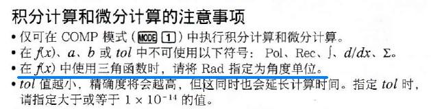

怎么计算sin(x)的定积分啊?比如积分区间是0到pi/2,我算了好几次都不对,估计问题出在角度弧度转换上,恳亲高手指教
发表于 2011-12-18 20:54:13 | 显示全部楼层
预设角度要设置成rad。(SHIFT MODE 4)
 楼主| 发表于 2011-12-19 12:02:49 | 显示全部楼层
昨晚想明白了 ,谢谢
