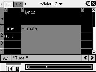

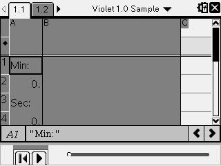

实时歌词制作器(3楼有更新!)
用最简单的方法制作实时歌词!
(比我以前发过的教程简单得多,只是当然不如那个效果好)

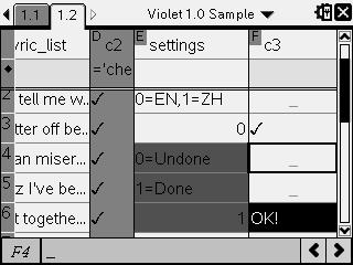

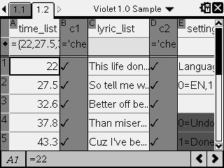

使用:
1. 在1.3*页的E3格设置歌词语言(英文或中文),E8格键入总时长(秒数)
    填好后当右侧单元格出现对勾则表示填写正确,出现叉号则输入有误
2. 在C列输入歌词(必须为字符串,也就是用双引号包起来),A列输入对应的出现时间(秒数)
3. 完成后,将E6数据改为1,若数据无误则右侧提示“OK!”,否则提示出错的单元格
    (“ERR:LEN”表示歌词的数目与时刻的数目不等)
4. 在1.2*页下方点播放
5. ENJOY!!
*说明文档中此处有误

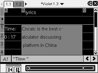

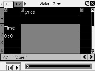

V1.3更新!
改进:1.改动了界面设计
         2.更新了时间的显示方法,更加直观
           3.在英文的歌词换行时新增添加连字符的功能
Violet 1.3.tns (6.1 KB, 下载次数: 14)
