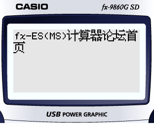

先看看图吧
听取了大家的意见,改成了12*12的字库
(悲剧啊,写代码的时候,存字模矩阵的变量声明时就写了个unsigned,默认成int了,结果用数组访问的时候全是乱码。我还以为文件出了问题,上网查了半天资料……后来才看见忘记加“char”了~~~……悲剧啊)

 楼主| 发表于 2011-2-1 21:52:00 | 显示全部楼层
5# ttxzb
这个效果怎么样

6# diameter
嗯嗯,看上去不错,如果汉字是这个大小的话,英文字母也不用改了!

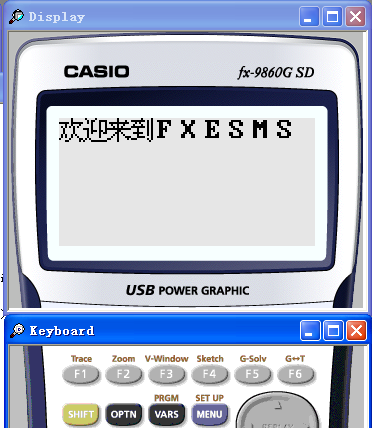

 楼主| 发表于 2011-2-2 13:58:32 | 显示全部楼层
额,缓存没清掉的问题解决了
进度条也加上了
剩下一些琐碎的功能(跳页、书签、文件浏览……)得多花时间写写
中英文混排的问题……我觉得我解决了
大家看看如何
略H啊……  发表于 2013-5-12 10:46
 楼主| 发表于 2011-2-2 14:03:36 | 显示全部楼层
英文字体还是用fxlib.h里面提供的PrintXY绘制的(我实在不想用那个ASC12)
但是把双字节字符和单字节字符的宽度区分开就可以了
