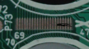

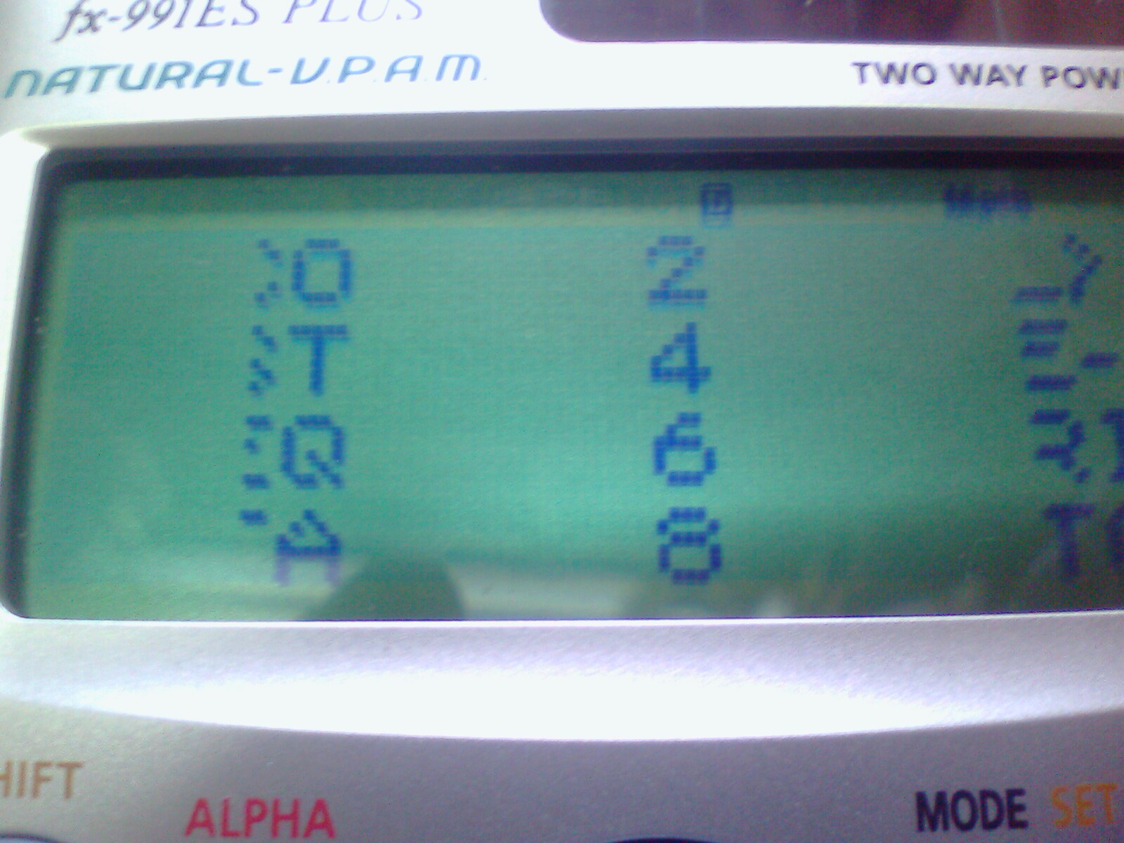

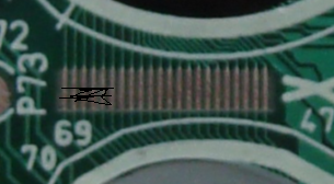

1.倒屏模式(强力推荐!)
进入方法:打开后盖,找到未包的那几根金属线,自右往左涂6根左右。
效果:所有运算颠倒
详见图和视频
进入方法:
进入方法
进入方法

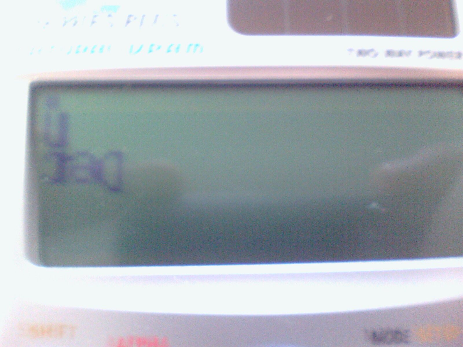

 楼主| 发表于 2010-7-26 08:38:12 | 显示全部楼层
效果:
MODE
MODE

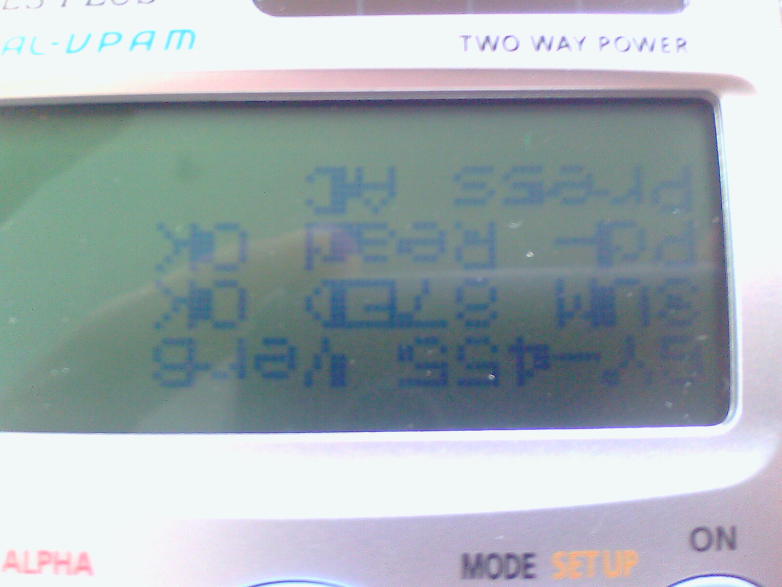

自检: picture_00131.jpg

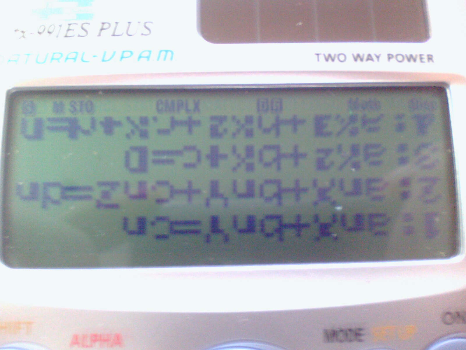

EQN: picture_00132.jpg

倒着写CASIO: 2010-07-26_08-29-42.png

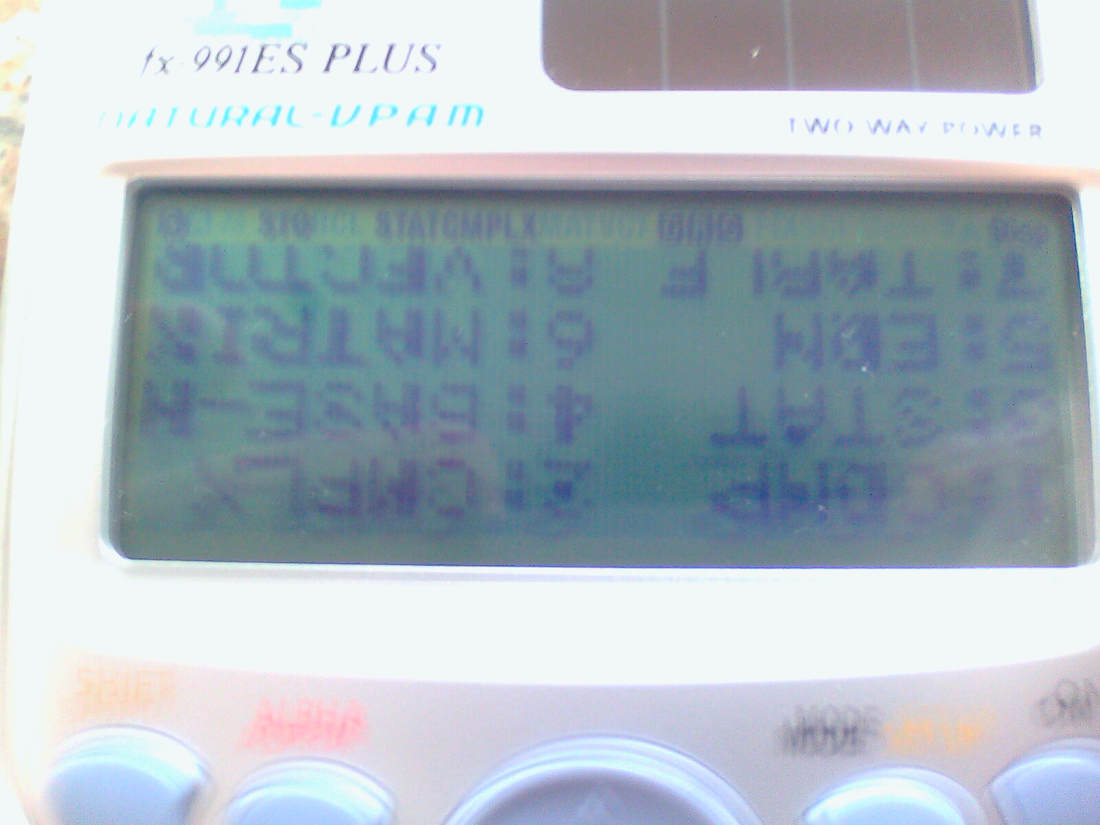

TABLE: picture_00133.jpg

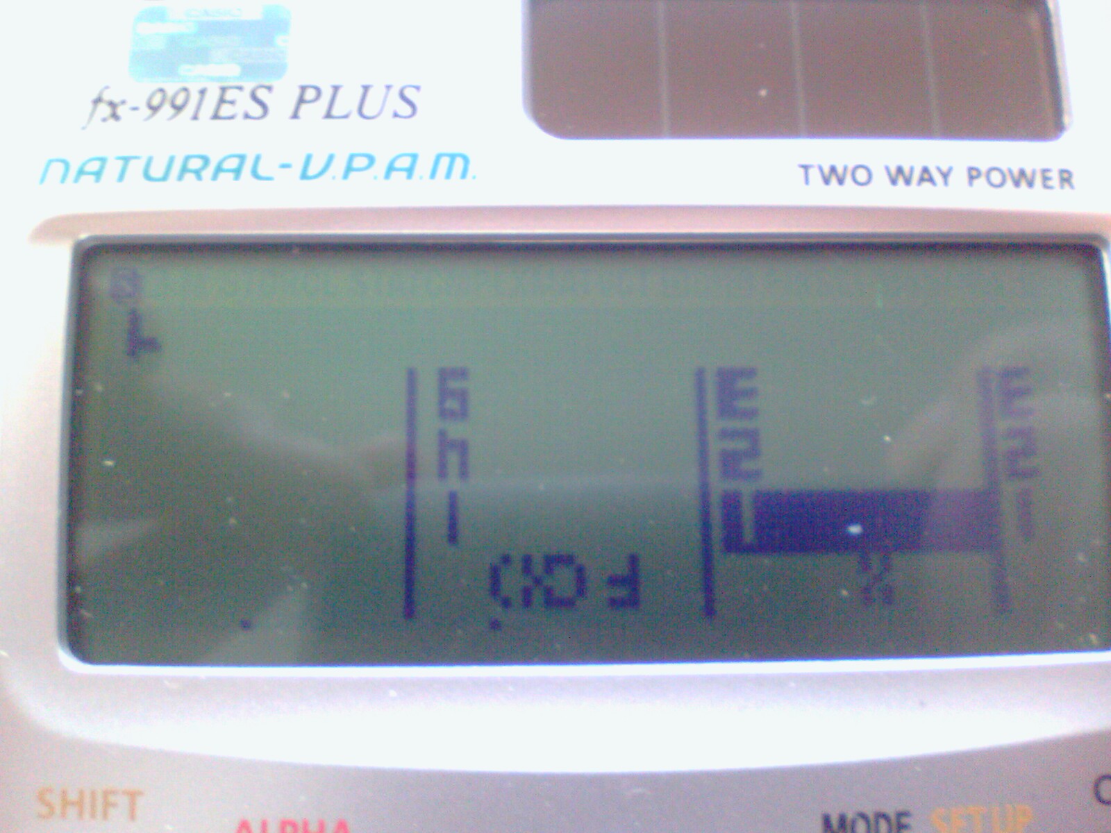

BASE-N: picture_00134.jpg
 楼主| 发表于 2010-7-26 08:49:13 | 显示全部楼层

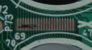

2.储屏模式
进入方法:自左往右涂7根左右
效果:可以储存一部分AC的屏
进入方法: 复件2010-07-26_08-22-41.png

3.间屏模式
进入方法:自左往右涂5~6根左右
效果:屏的几部分变为空白,输入式子时光标变得十分异常

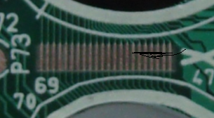

4.加粗模式
进入方法:自右往左涂5根左右
效果:固定部分的显式会连在一起,很好玩的
进入方法: 复件(3) _2010-07-26_08-22-41.png
