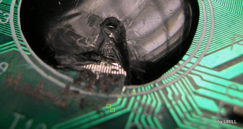

话说真是不小心,不小心切刮到了电路板,竟然搞出牛顿解方程,关机也不会消失,上图,带黄框的地方给我挂掉了绿色保护膜!看模式还是3模……

LZ误打误撞挖到了Px引脚
发表于 2010-7-1 21:47:00 | 显示全部楼层
因为你刮成p-了,成功一半
如果刮到芯片去涂上铅笔试试
发表于 2010-7-1 21:48:01 | 显示全部楼层
LZ没有上真图
发表于 2010-7-1 22:37:03 | 显示全部楼层
P-了

话说我没刮到芯片啊,离芯片还远着那!

哦,杯具,后来又挖,怎么没挖到芯片就无法开机了。不甘心,继续挖,真正挖到芯片涂上铅笔也无益了……
难道又不小心把Px刮坏了?!
发表于 2010-7-2 12:02:06 | 显示全部楼层
看来是了……
 楼主| 发表于 2010-7-2 12:51:54 | 显示全部楼层
把px也用铅笔涂上可否?(话说我没暴露px)
按照fm987的复活法可否?
发表于 2010-7-2 13:16:42 | 显示全部楼层
px整个挖掉也没事的
是因为你挖到了旁边的显示线
fm987法你可以试试

哪条是显示线?我是连开机都开不了了……
我是按照urill挖第二台机子的办法挖的,直捣芯片!……

gaokoudai 发表于 2010-7-2 10:36
px整个挖掉也没事,顶多变p-,px是为A版选择模式的引脚,B版未连。
发表于 2010-7-8 16:56:28 | 显示全部楼层
按照fm987的复活法可否?
gaokoudai 发表于 2010-7-2 12:51
不行的话把3V电压接c10左,c5上。

就是拿2个电池两根导线直接接上去?
我想知道显示线是哪根……
 楼主| 发表于 2010-8-2 08:26:55 | 显示全部楼层
到底哪根是显示线 - -
