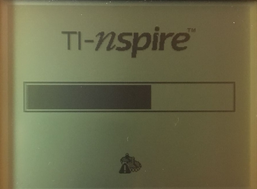

这个情况还有救吗?连系统丢失、重新安装都没有
发表于 2021-6-4 20:13:33 | 显示全部楼层
ttl 输入boot1
发表于 2021-6-4 20:24:10 | 显示全部楼层
焊接了TTL线,没法刷入Boot2。
发表于 2021-6-4 20:39:29 | 显示全部楼层

发表于 2021-6-4 20:45:10 | 显示全部楼层
换成Win7的SecureCRT再试试。还是无法发送成功

开始 xmodem 传输。  按 Ctrl+C 取消。
Transferring boot2.img...
Boot Loader Stage 1 (1.1.8916)
Build: 2007/4/23, 23:37:16
Copyright (c) 2006, 2007 Texas Instruments Incorporated
Using production keys
Last boot progress: 1
Clocks:  CPU = 90MHz   AHB = 45MHz   APB = 22MHz
Available system memory: 37292
Checking for NAND: NAND Flash ID: Samsung K9F5608Q0C
PM is turning the device OFF
