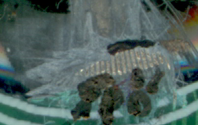

我觉得可以写一个“从0开始挖黑胶”的教程。
#day 1
今天的目的是把引脚露出来
HP一体机的扫描仪即使用1200dpi还是不清楚。反光很诡异。高度差不能体现。
开始挖黑胶,我是从芯片到边缘的中部位置开始刮,用25x解剖镜,交替使用精密螺丝刀和刀片。
精密螺丝刀不如刀片硬,太容易钝。
刀片刮的面积过大,不好控制在一个小范围内。
后来找到一个比较好的办法。
垂直于芯片,用刀片把黑胶一层一层削下来。这样垂直的方式控制的范围比较小,避免伤及无辜。
黑胶里头似乎有某种颗粒类似金属能够反光,害得我以为是刮断线了。
被X忆的显微引脚图误导了,以为px左边就没有引脚了,这样可以不用去挖右边来确定位置。后来往左边挖发现是无穷无尽的引脚,看了别的图才明白。

发表于 2010-3-10 09:07:36 | 显示全部楼层
是啊。。。我发的第一张放大倍率比较大。。。后面有小点的图片的。。。右边是有引脚。。。

 楼主| 发表于 2010-3-10 19:50:09 | 显示全部楼层
那我下一步应该怎么做?把整个区域均匀地往下挖直到导线?
发表于 2010-3-10 20:27:19 | 显示全部楼层
随便弄。。反正都是英勇献身的了。。。

 楼主| 发表于 2010-3-10 23:37:11 | 显示全部楼层
还没挖到线,所以一点问题都没有
 楼主| 发表于 2010-3-10 23:56:40 | 显示全部楼层
刚看了下 自动变成P-了 orz
我只是静置了24h啊...
UPDATE:P? 8MODE达成!!!待会上教程
U2:教程: http://www.cncalc.org/viewthread.php?tid=2820
