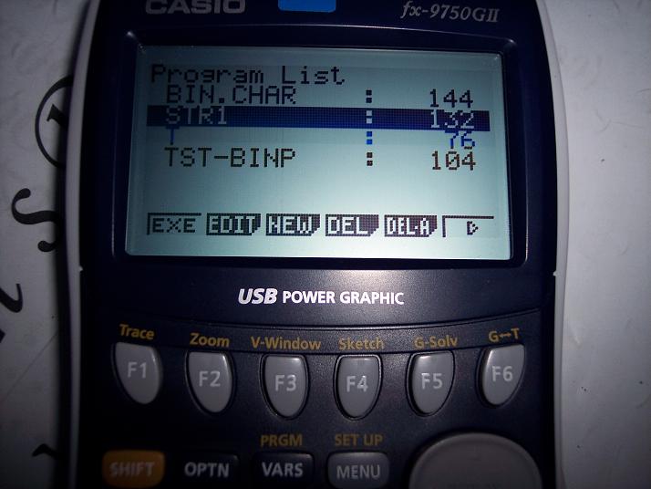

[fx-9860/9750] 预告:9750GII:猜猜我想干什么II
发表于 2010-8-24 08:17:04 | 显示全部楼层 |阅读模式
先按下[EXE]……
之后显示:
退出,修改参数
再次按下[EXE]……
然后:
我用四则运算方法,解决了判断二进制某一位的问题,先卖个关子……

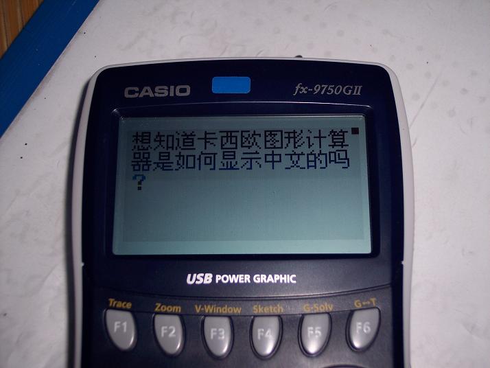

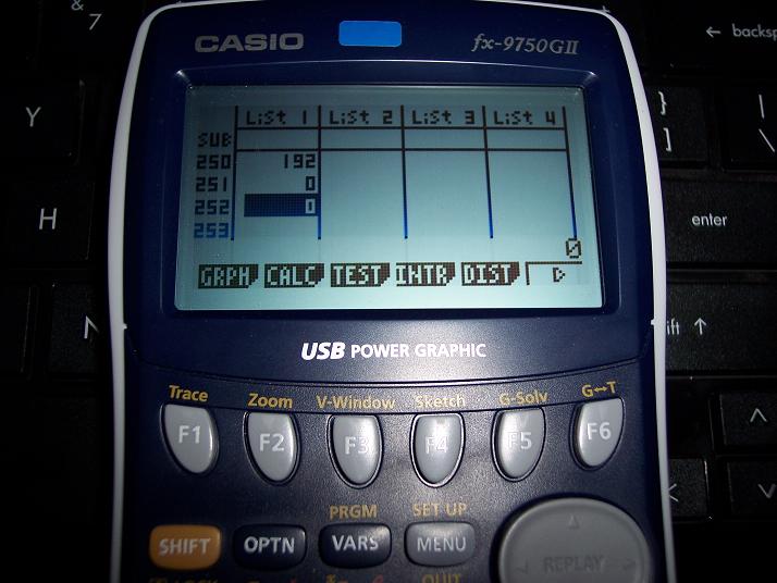

"想知道卡西欧图形计算器是如何显示中文的吗?"这个字符串储存在List 1中
这21个字符一共就占了12*21=252个“数字”
我不觉得多占内存?

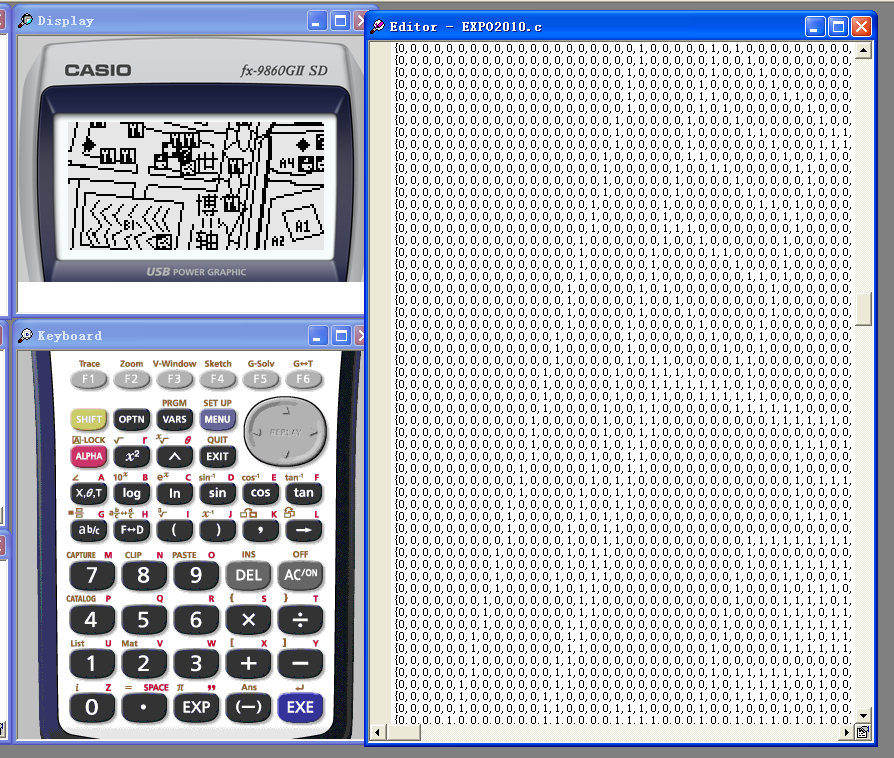

发表于 2010-8-24 13:10:21 | 显示全部楼层
给大家看个图:
 楼主| 发表于 2010-8-24 15:25:03 | 显示全部楼层
至于么?一个Int型在16位的机子下占用2字节,
比如512*512的地图,你需要512*512*2=524288个字节
而如果用512/16=32个数字表示一行,需要16384个字节
很节约!
