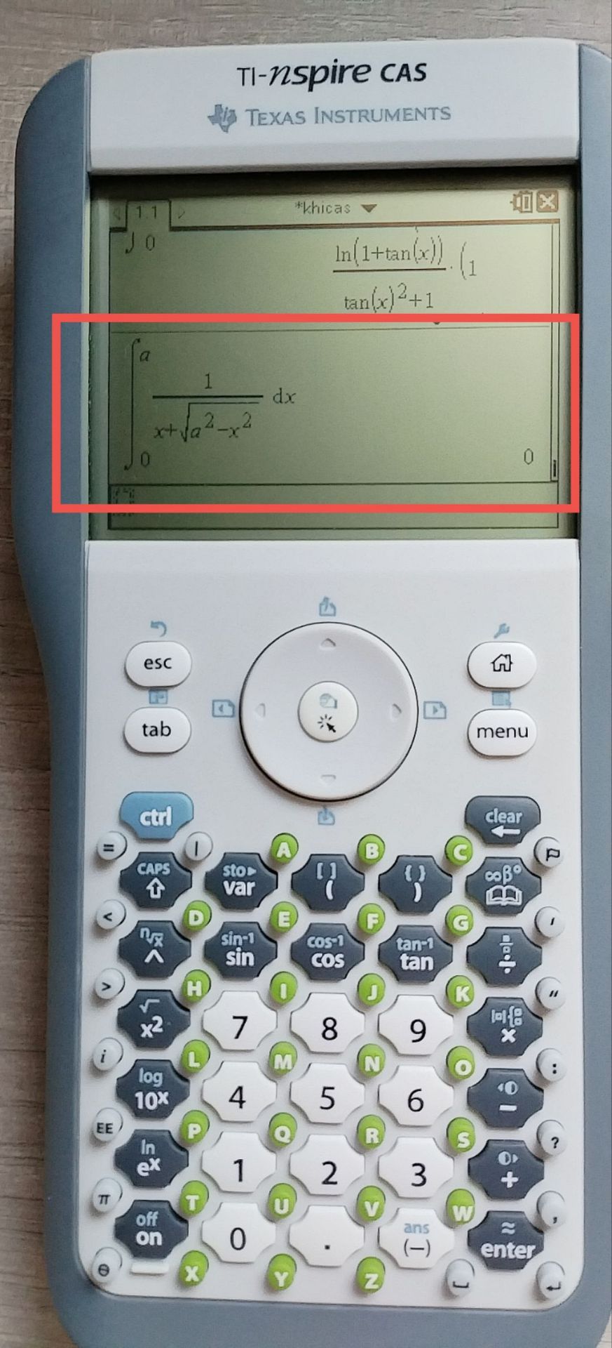

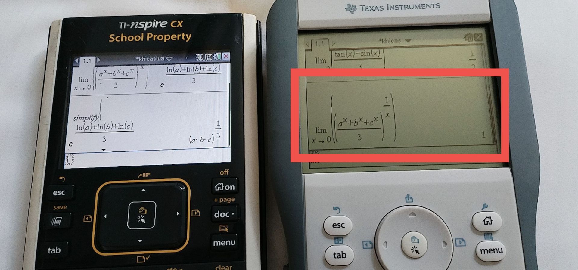

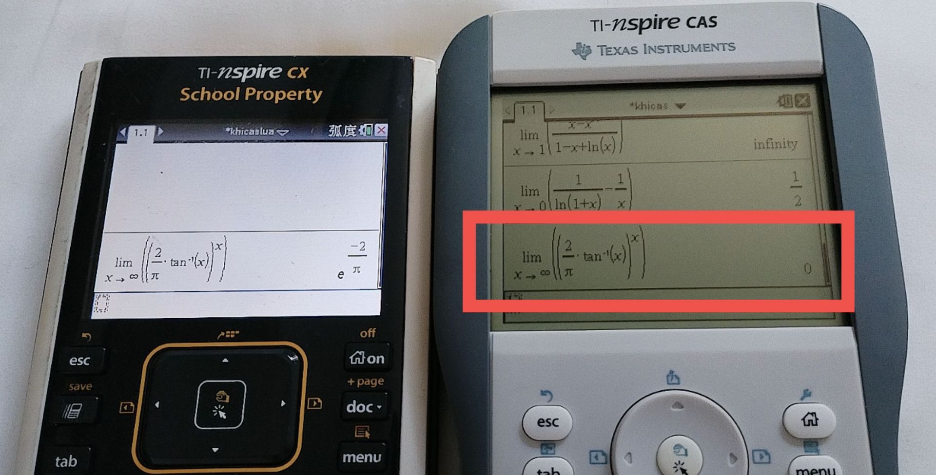

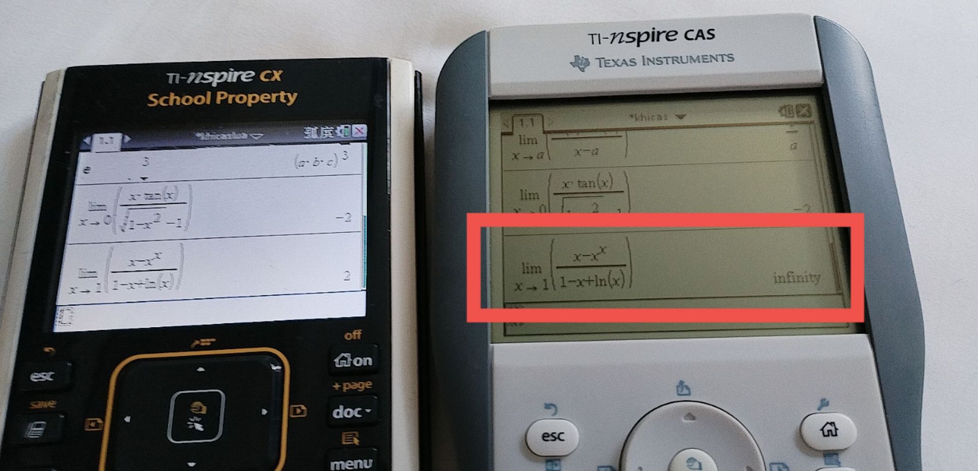

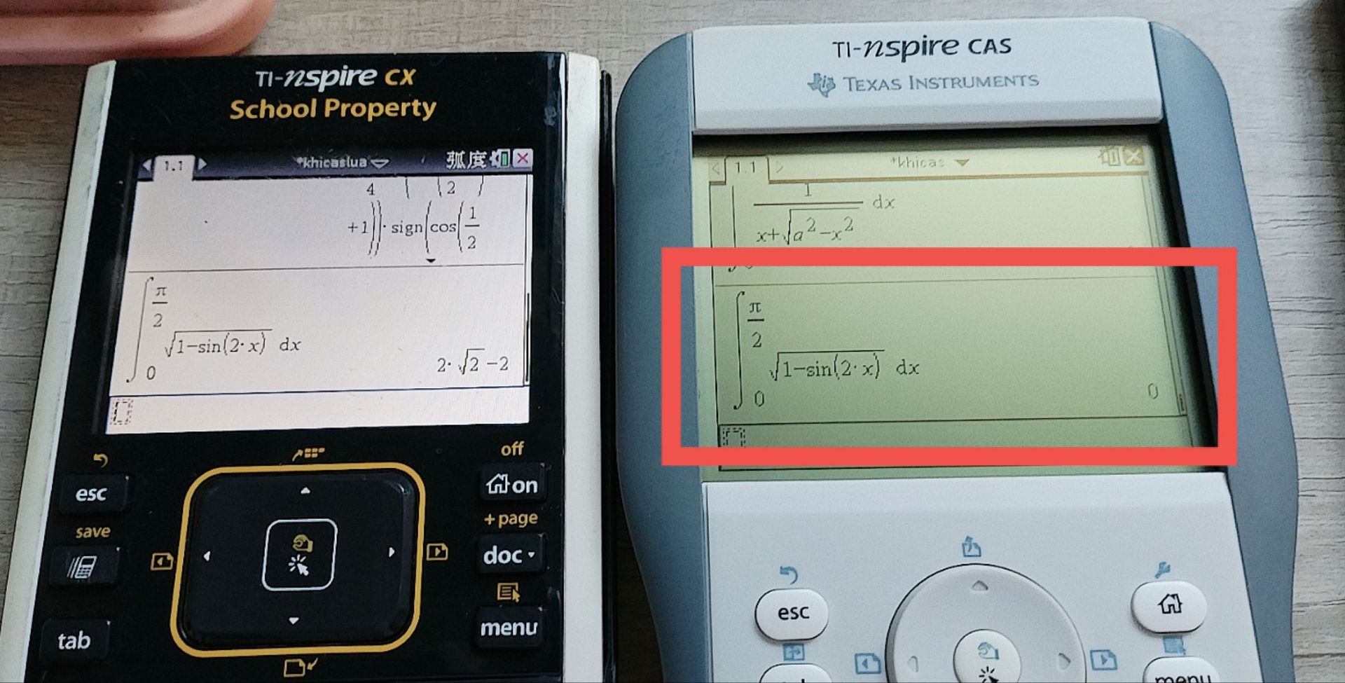

KhiCAS的nspire CX(含CX II)的移植版是完整且拥有自然书写输入输出的(lua外壳版),但近期使用,很对于,早期黑白屏nspire的移植版时发现,其CAS性能相比后期成熟版本有很大缺陷,除了一些解不出来的情况,还有一些会解错的情况(大部分出现在求解极限上),这里列举一些(红框里面是算错的,而CX的移植版计算正确),因此如果您使用黑白屏的nspire并使用KhiCAS,一定要注意,以免被坑。
