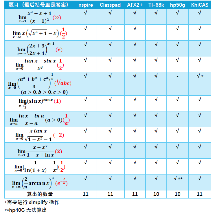

一、求极限
本段小结:AFX2.0+与后代产品classpad表现一致,均解出全部11道题,但速度均很慢。

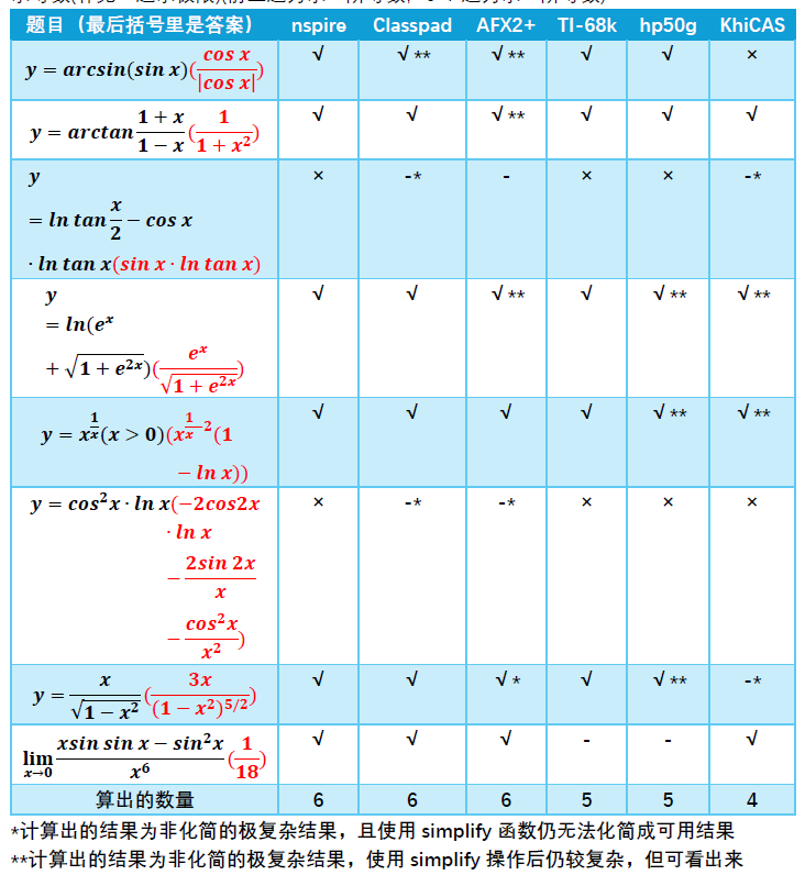

二、求导数(补充一题求极限)(前五题为求一阶导数,6-7题为求二阶导数)
本段小结:AFX2.0+表现与classpad基本一致,其中第二题和第四题直接计算得到的复杂结果无法使用,进行simplify操作后得到的结果仍较复杂。

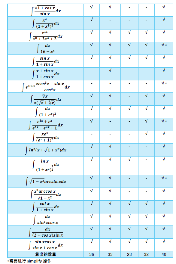

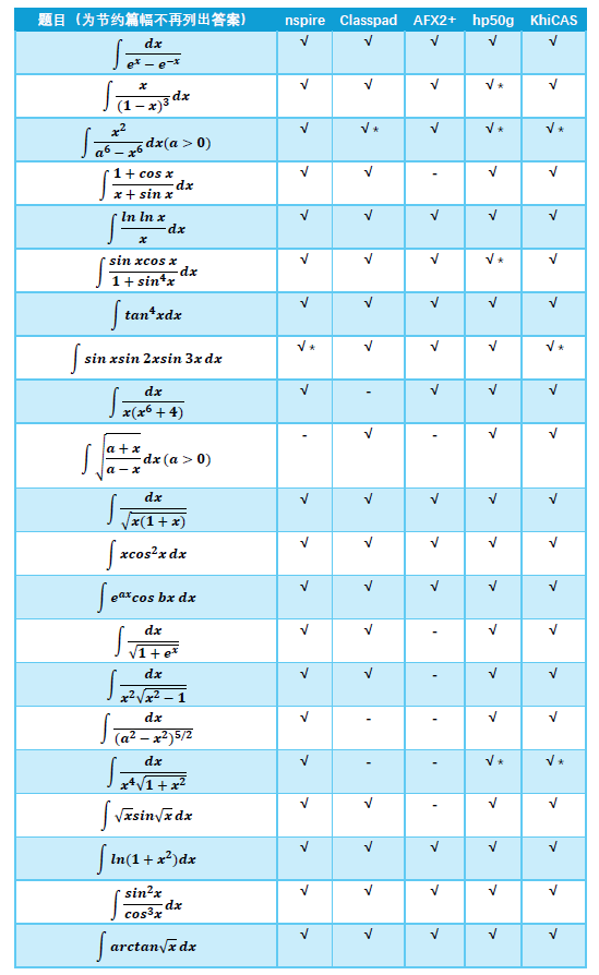

三、不定积分
此处因篇幅所限删去了ti68k的测试数据,需要查看ti68k数据者,可取前次贴文查看(链接:https://www.cncalc.org/thread-25453-1-1.html)。
本段小结:此次不定积分的测试刷新了之前的最差记录,表现最差的是AFX2.0+,只能算出23题,之前评定的最差者hp50g尚能计算出32题,要知道AFX2.0+发布于1999年,落后于同年发布的hp49G(hp50g是ARM模拟的hp49G,CAS性能基本一样)就不说了,更落后于1995年发布的TI92(TI89,TI92plus等的上一代,CAS性能基本一样)。因此,AFX2.0+根本不值得吹嘘,连日常高数学习需要都无法满足。

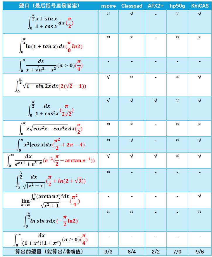

四、定积分(AFX2.0+只使用CAS模式)
此处因篇幅所限删去了ti68k的测试数据,需要查看ti68k数据者,可去前次贴文查看(链接:https://www.cncalc.org/thread-25453-1-1.html)。
备注:√表示可以算出准确答案,≈表示只能得到近似答案,×表示算错,-表示算不出。
本段小结:定积分计算,因AFX2.0+在CAS模式下只会给出精确结果,如果不能算出精确结果会原样输出,如需要近似结果可以去非CAS模式下计算,因此只比较能算出精确结果的数量,AFX2.0+为2题,位居倒数第二,仅比hp50g好一点,根本不值得吹嘘,连日常高数学习需要都无法满足
