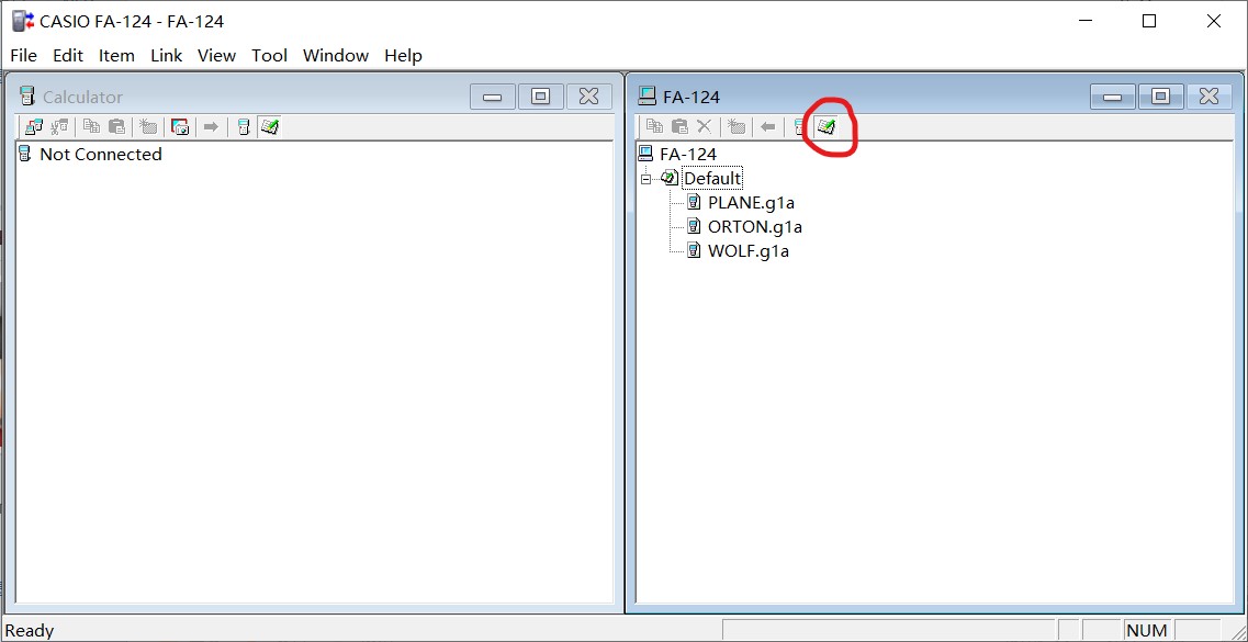

首先你要明白9750和9860之间的区别。9750不支持Add-in扩展,而9860支持,这些扩展是用9860SDK开发的。安装这些Add-ins,需要通过fa124把g1a文件传到计算器上。
如图,当计算器连上电脑后,点击圈出的部分,这时候就可以传g1a了。
当然,这一切的前提都是你的计算器必须为9860。所以,你需要先通过刷机来把9750变成9860。置顶帖中的方法没有问题,但是它提供的系统过于陈旧,因此建议你按照这份教程刷机:
