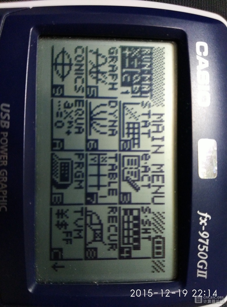

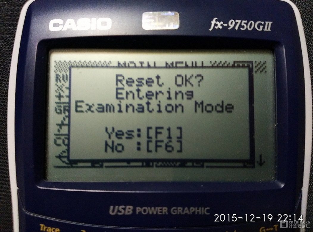

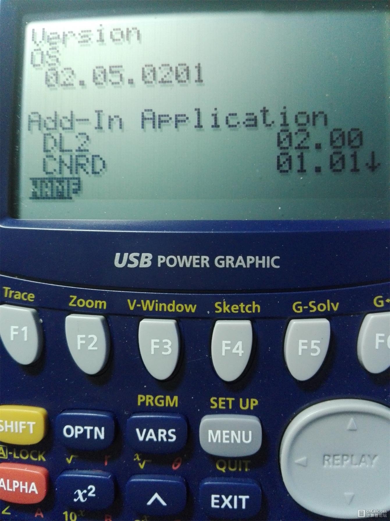

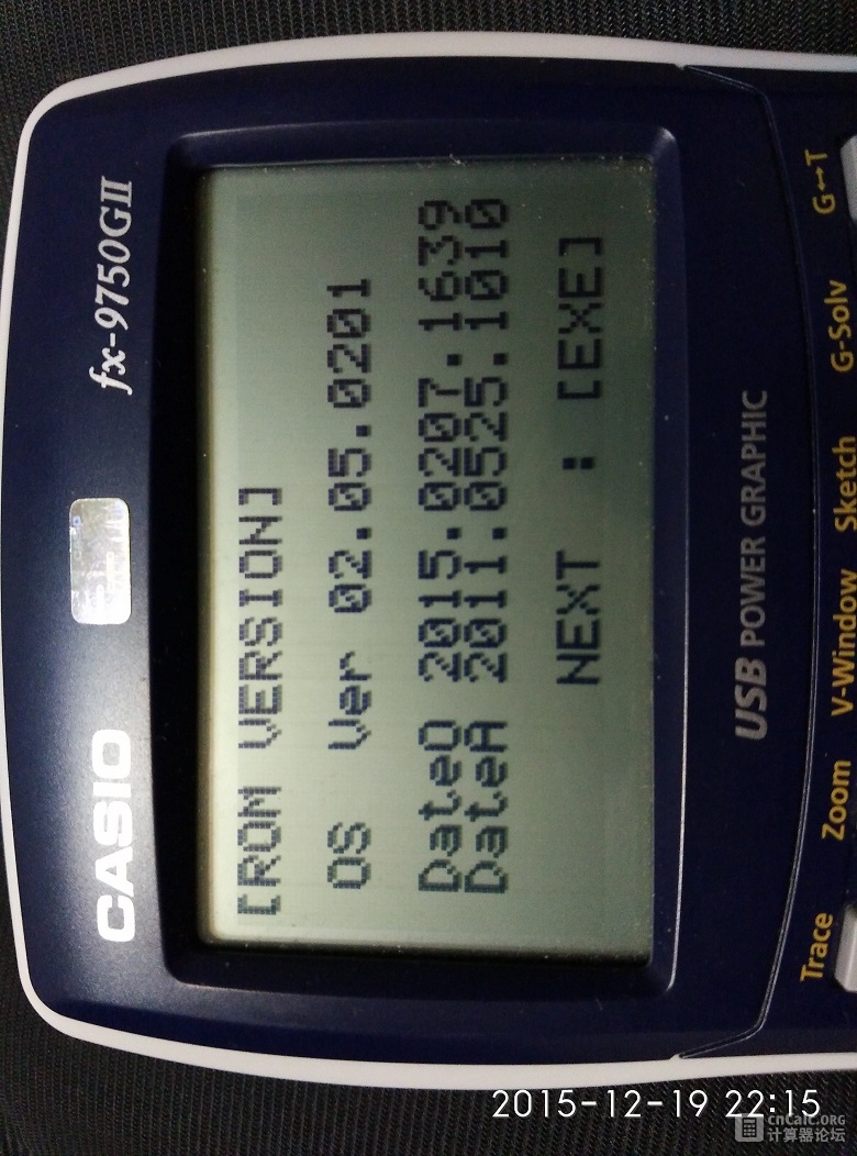

继昨日给9750刷02.04之后,今日在Ti-Planet找到了02.05的flash文件,果断刷机。刷机后惊讶地发现这一版本OS支持电量显示考试模式!图片效果太差,见谅。。。
谢谢。我的刷成功了。机器是Casio 9750 G2,原始os是: IM11G_20160307_163940.jpg ,后来刷成02.02.这次成功刷为02.05. IaaaaMG_20160313_153337.jpg
