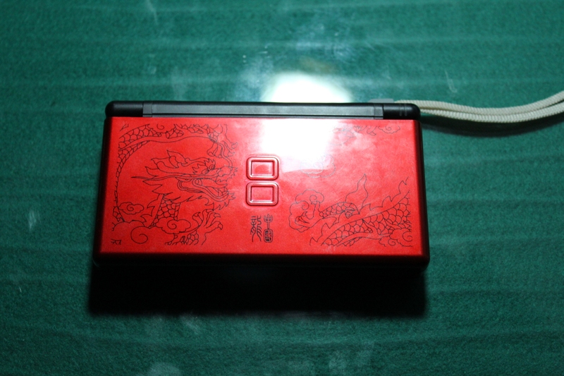

DS在本人的手上是“不务正业”的典型代表,玩游戏不玩,反而成了计算器和电子词典(NewDictS)接下来给有DS的同志介绍下怎样把DS变成Ti-83+。

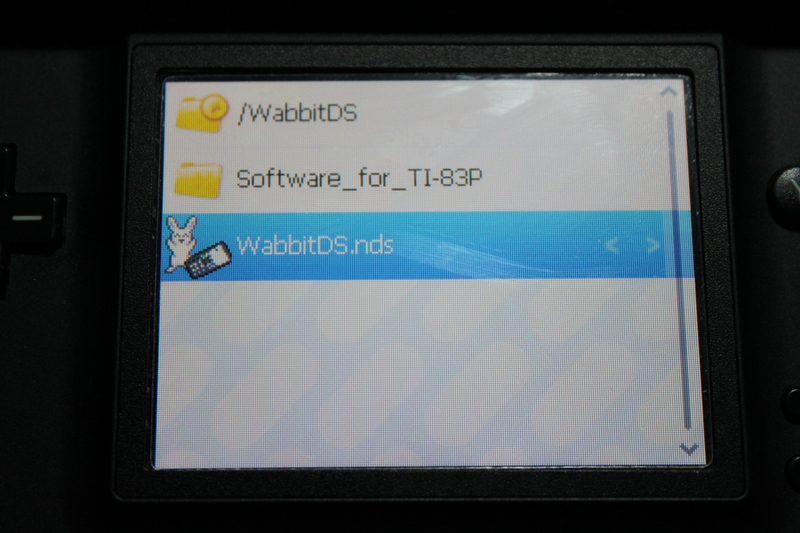

首先下载WabbitDS,再下载83+的rom

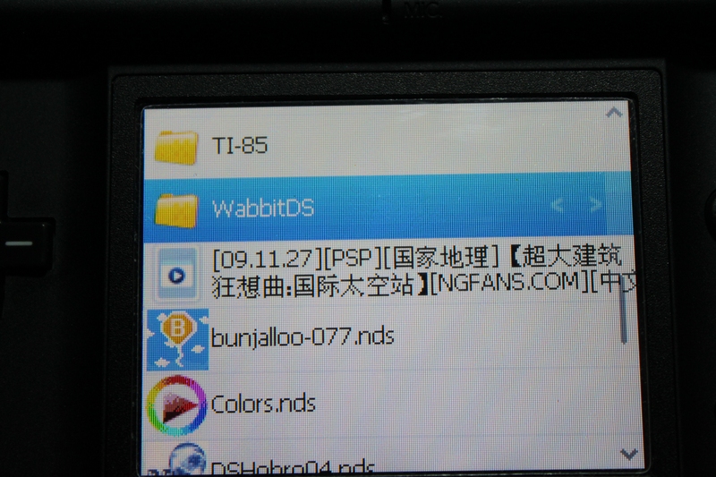

然后把wabbitds.nds解压进你的烧录卡内,把rom随便放个你找得到的位置
接下来,DSL登场!
开机选择wabbitds.nds

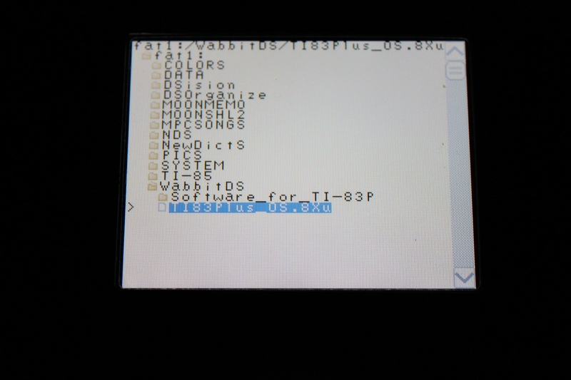

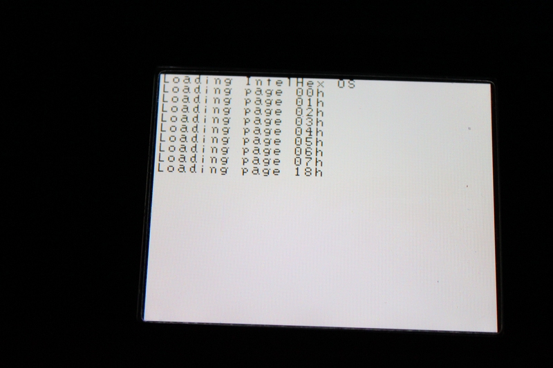

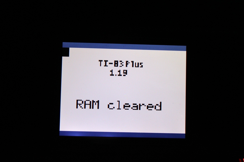

进入后会让你选择ROM
安装成功!

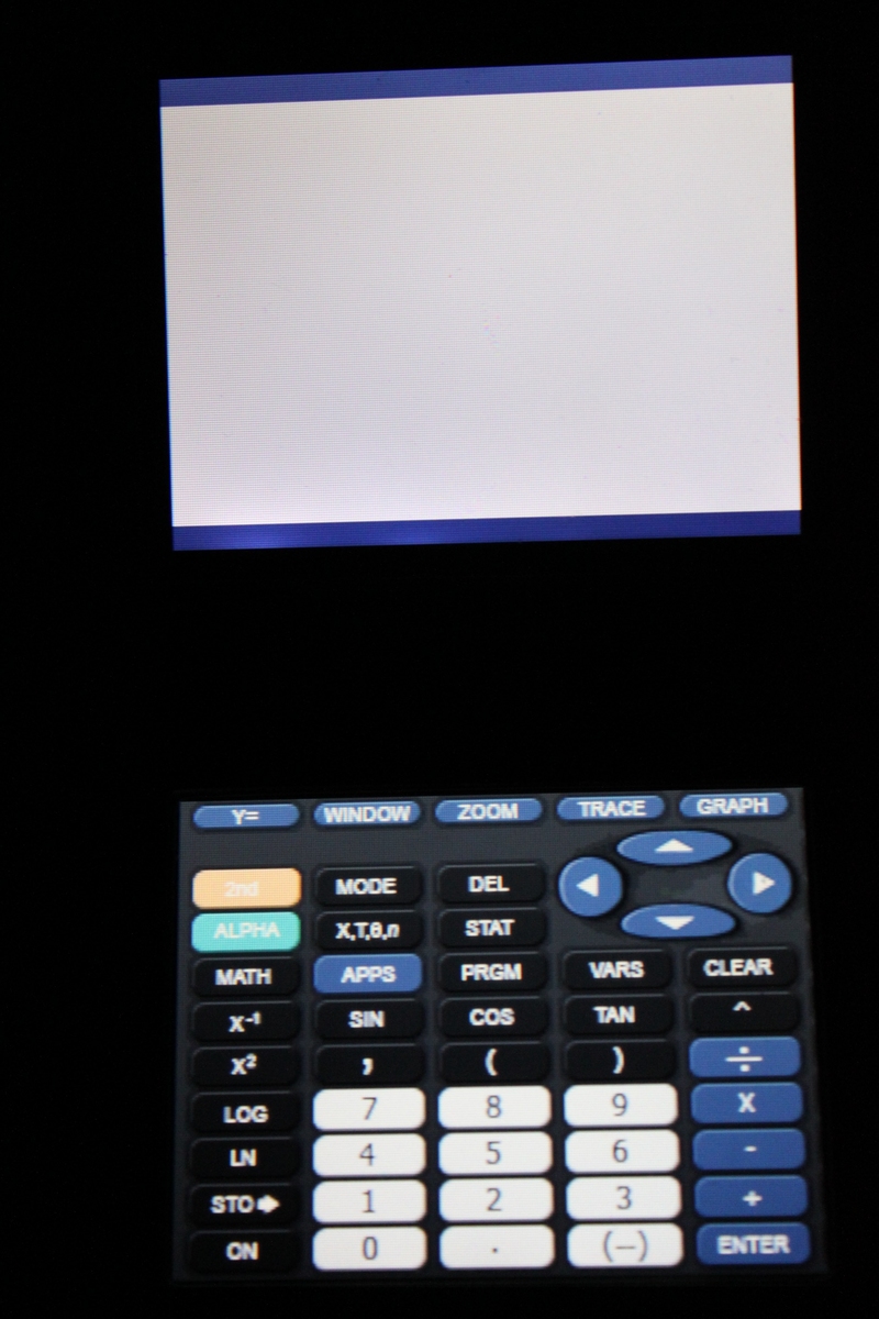

可以看到主界面
上屏是计算器的屏幕,下屏是计算器的键盘。

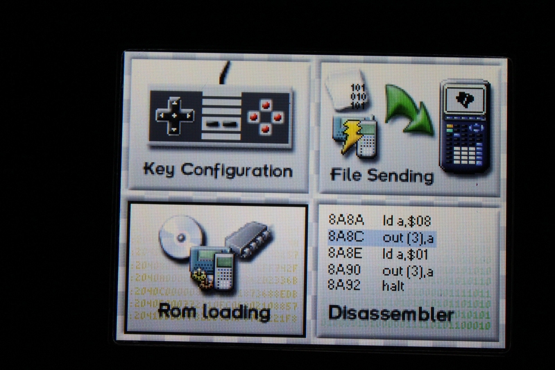

按下select键可以进入主菜单
依次是键位设置,文件发送,rom载入,反汇编

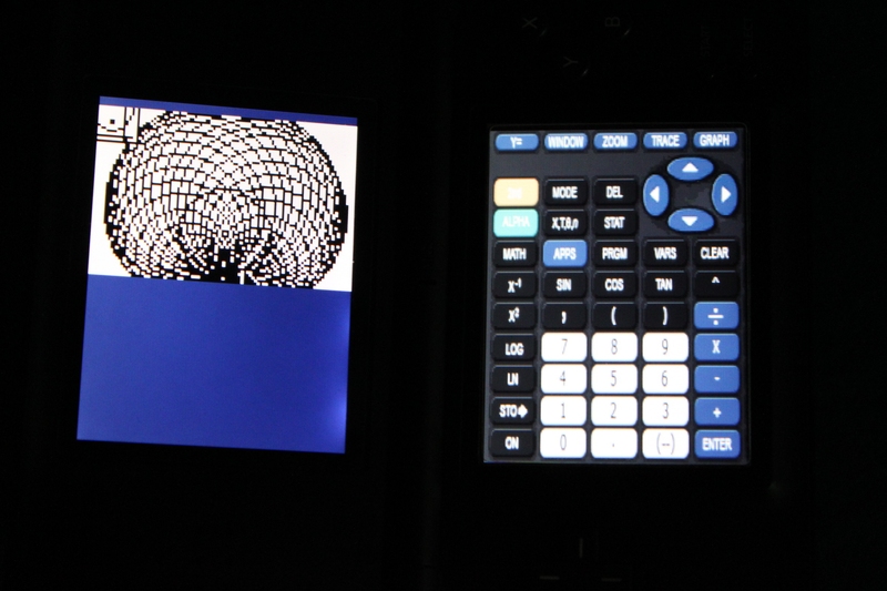

按下R键+L键可以切换屏幕方向
可以看到切换前屏幕显示略有失真,各像素点的大小不均匀,切换后就正常了,而且切换后有利于单手持握

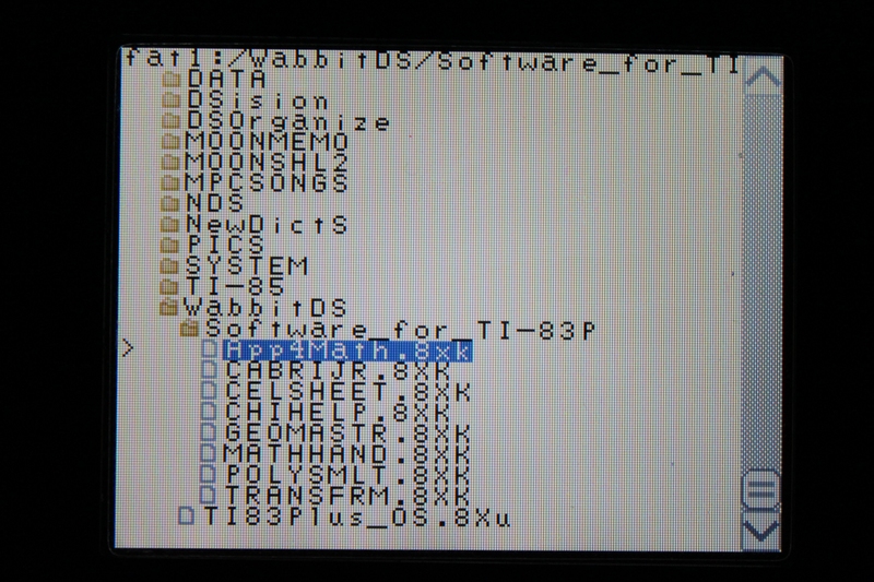

可以从TI的官方网站下载app(.8xk文件),然后放到卡里。此处建议专门新建一个文件夹放rom文件和app,以防崩溃。在app较多,超过计算器的容量时也是非常有用的。
按下select,进入file sending,选择app的文件

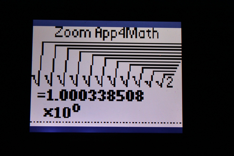

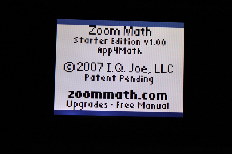

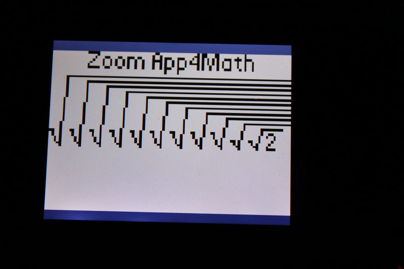

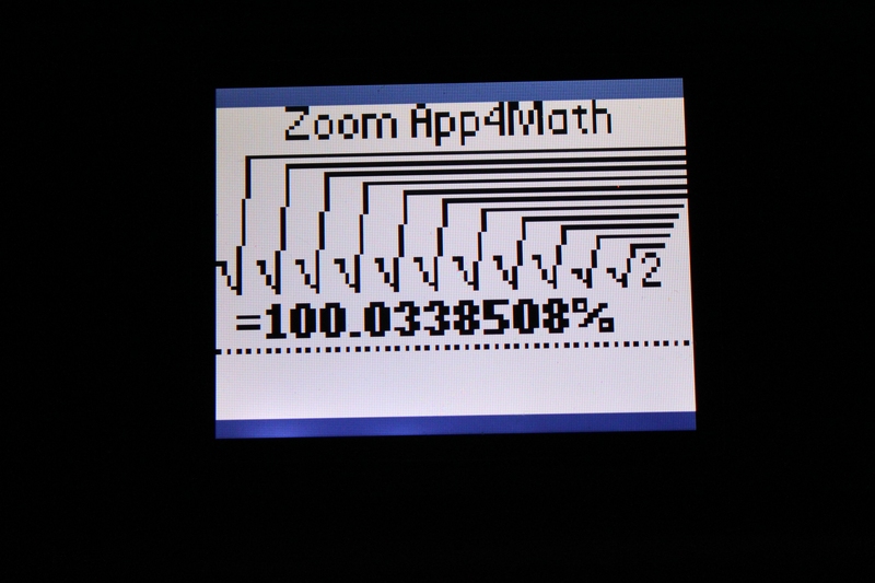

此处以自然书写软件app4math为例

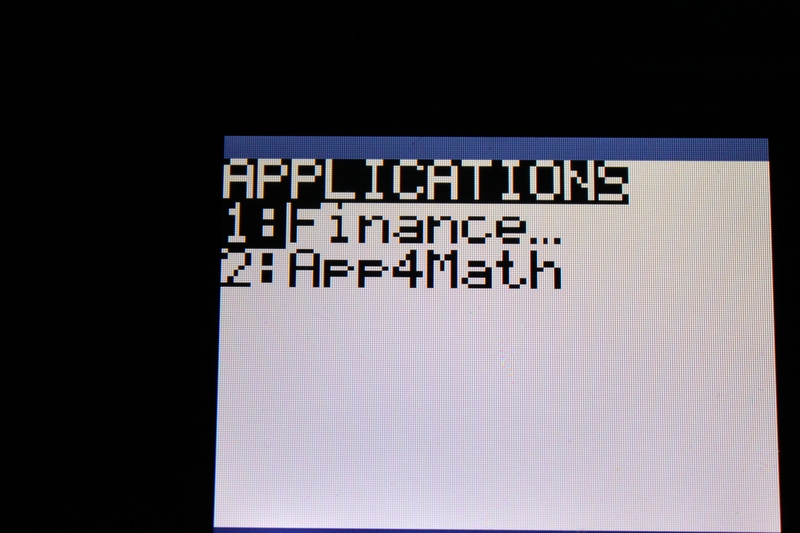

安装后可在apps中看到已经安装的软件
启动

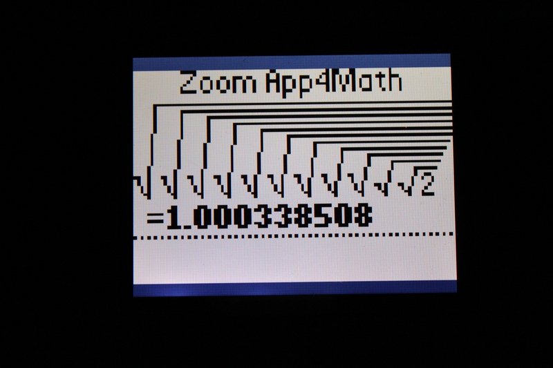

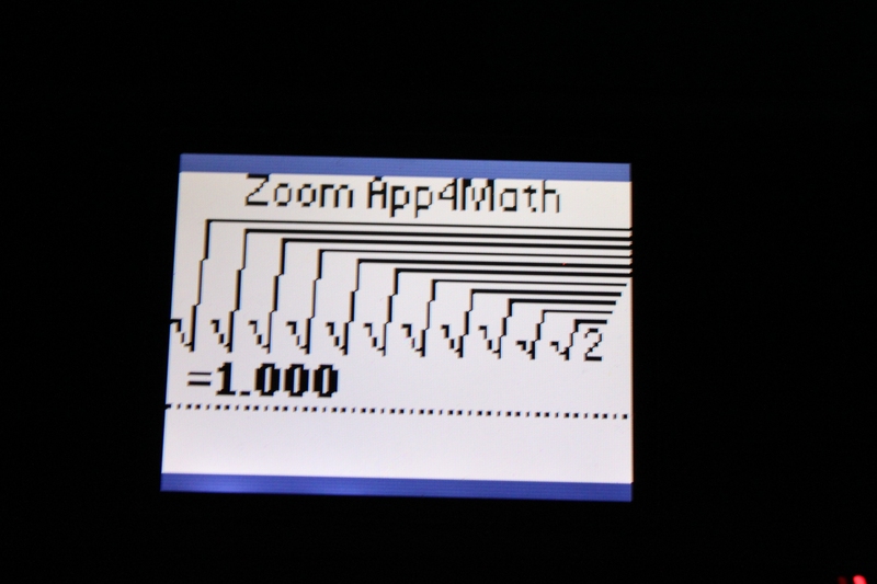

输入个式子
按屏幕上的enter或主机上的start
按左右键调整精确度
按mode换显示方式

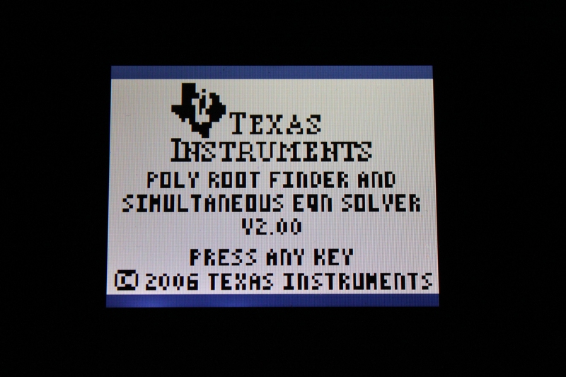

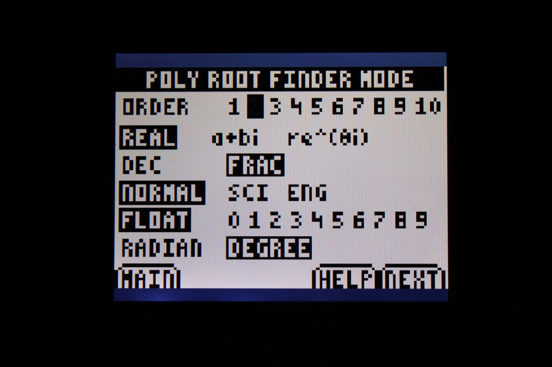

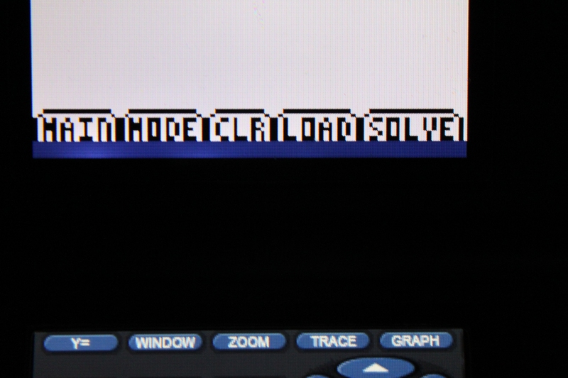

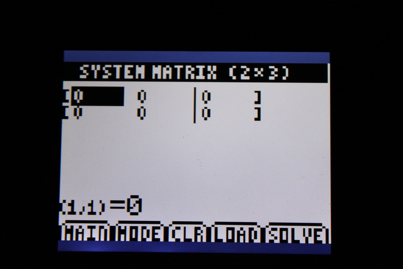

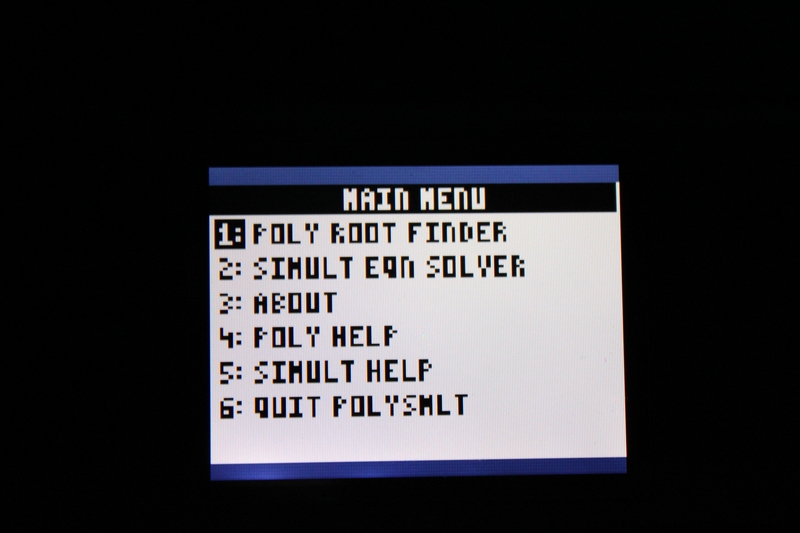

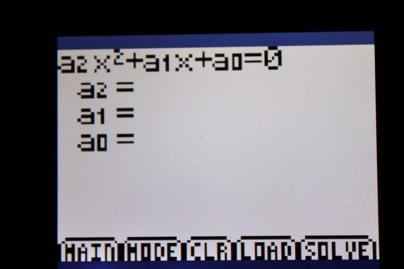

Polynomial Root Finder and Simultaneous Equation Solver Version 2.0就是EQN
上图
介绍下上图所示的按钮用法,就是点击下屏上方对应的一排按钮。

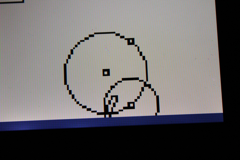

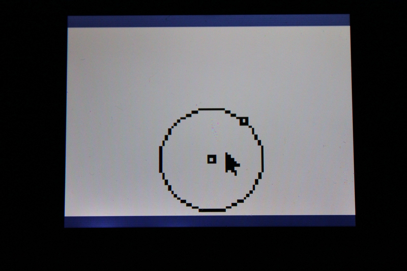

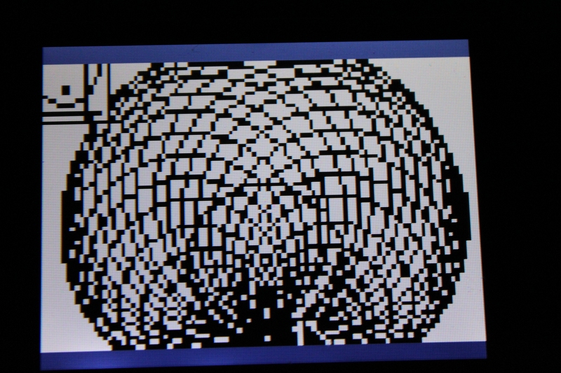

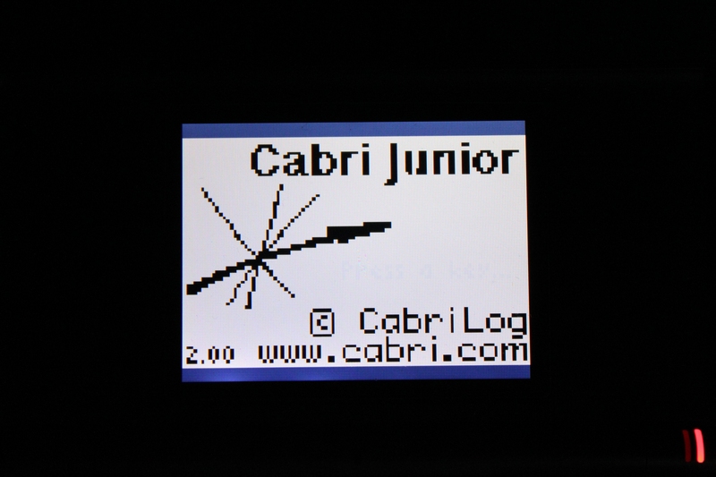

Cabri™ Jr. 类似于几何画板,也可以用GeoMaster代替,后者的功能多,但是反应速度慢
画个圆
再一个
Locus一下……这是嘛玩意啊
呵呵
