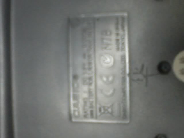

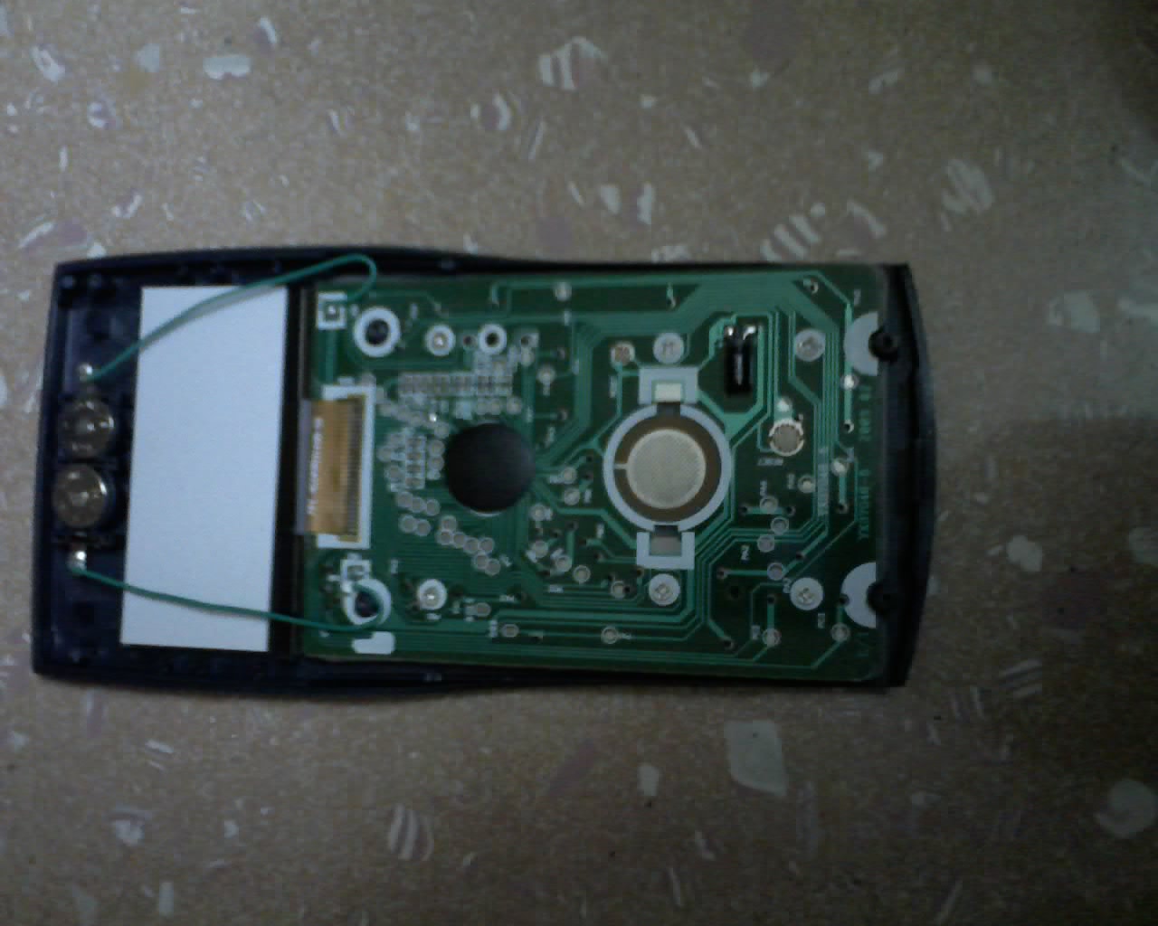

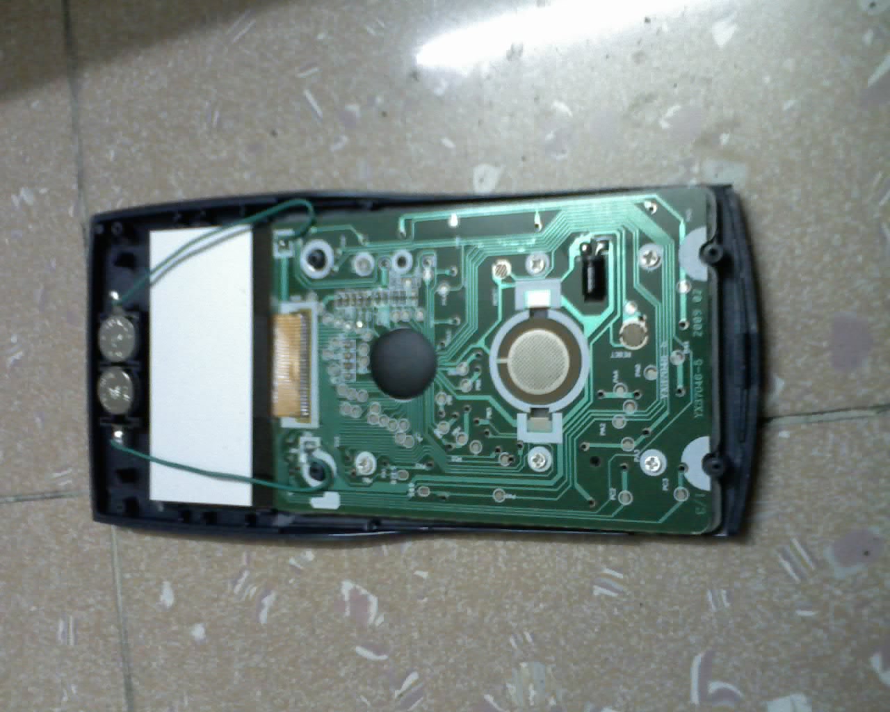

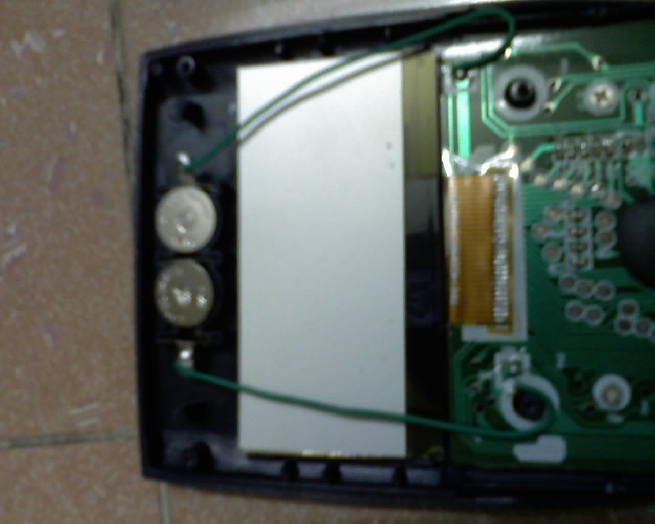

我在淘宝买的,别人在同一间店里买的自检是018,怎么我的是013呢?还有主板貌似是从原本的aaa电池仓飞线出来的,cpu和正版都一样,怀疑是翻新的

卡西欧计算器全部为半透明玻纤FR-4基板PCB,这种不透明纸基环氧树脂的PCB必假无疑。

很囧很神奇的主板。。中间的那个圆是什么状况。。。
发表于 2009-10-21 21:16:23 | 显示全部楼层
该装电池没装。
发表于 2009-10-21 22:00:59 | 显示全部楼层
中间那个貌似是..蜂鸣片?

发表于 2009-10-22 21:06:25 | 显示全部楼层
不是,本来这个盗版电路板的中间是放纽扣电池的~~~~~~~~
