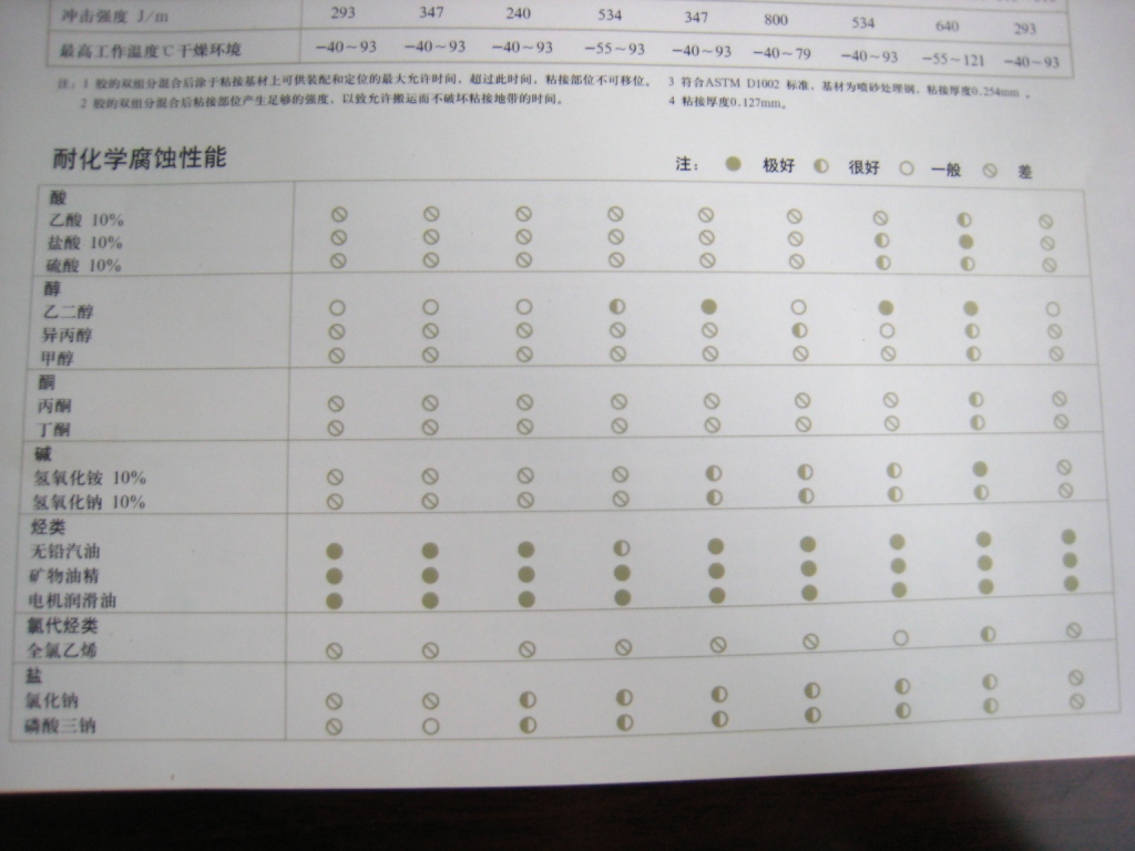

意外发现一本Devcon的OEM胶粘剂的手册。。。“环氧结构胶”中的“耐化学腐蚀性能”中。。。几乎没有一个抗得住酮类物质啊。。。奇怪死了。。。。。。乙酸也几乎都抗不住。。。这个难道不是环氧结构胶么。。。手册已拍照。。。不过按本人一贯拖沓的习惯。。。可能得下星期再发了。。。
 楼主| 发表于 2009-9-20 18:05:10 | 显示全部楼层

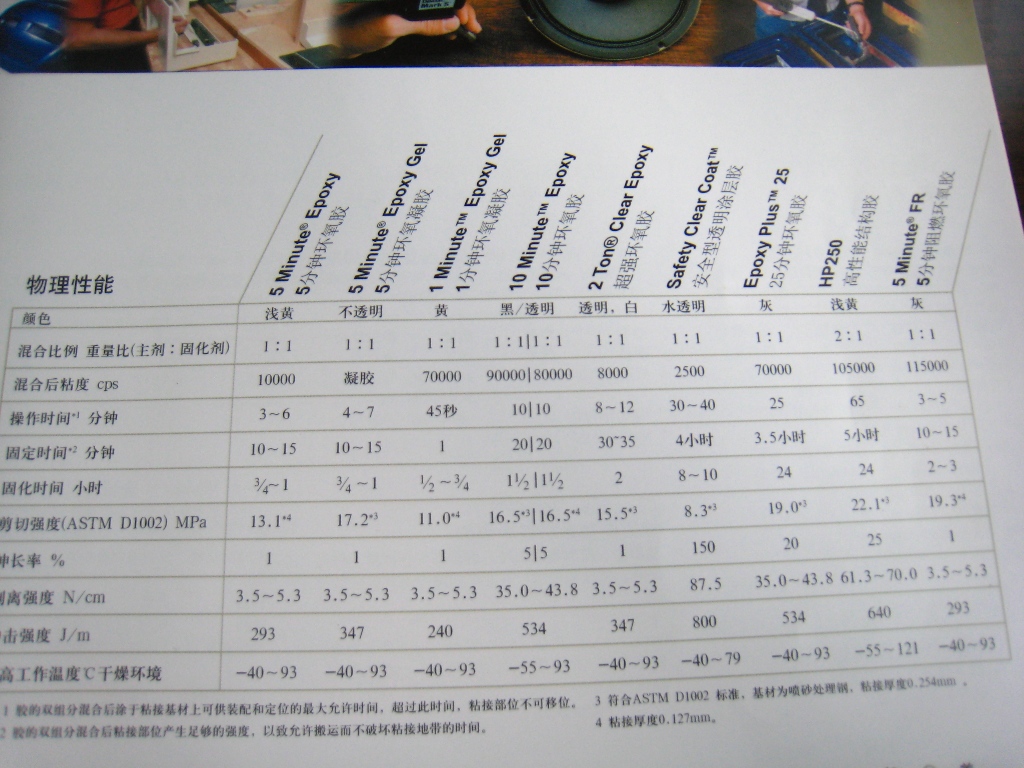

而且唯一抗酮类、乙酸的环氧胶【HP250 高性能结构胶】是浅YELLOW的。。。
 楼主| 发表于 2009-9-20 18:06:07 | 显示全部楼层
黑色的就一种,【10 Minute Epoxy Gel 1分钟环氧凝胶】。。。。。。
 楼主| 发表于 2009-9-26 15:31:17 | 显示全部楼层
请看手册说明~
 楼主| 发表于 2009-9-26 15:36:50 | 显示全部楼层
继续~
