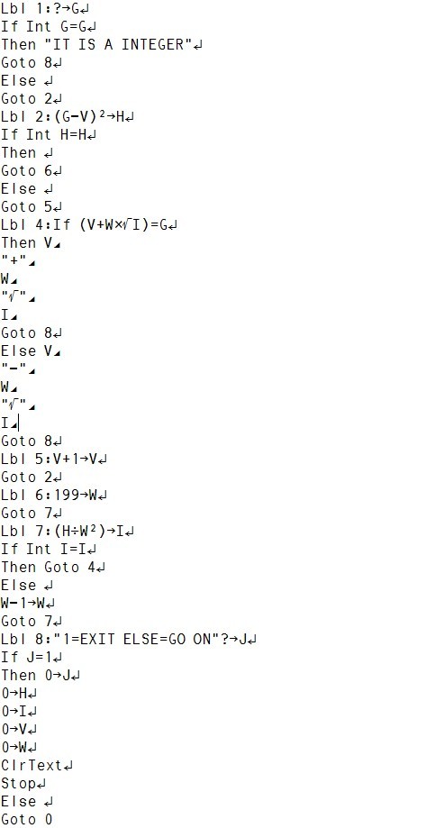

程序名称:
平台:
类型:
作者:
大小(K):
更新日期:
源代码: -
计算机运算出的结果赋值给某个储存器(如A)
然后在程序中输入A
会转化成根号输出
目前只支持
A±B√C格式
A∈[-200,+∞)
B∈(-∞,199]
C∈(0,+∞)
A,B∈Z,
C∈Z+
003.rar
364 Bytes, 下载次数: 76
 楼主| 发表于 2009-8-12 17:05:47 | 显示全部楼层
事实上就是让计算机一个一个试验而已
附上代码
 楼主| 发表于 2009-8-12 17:06:38 | 显示全部楼层
但是可恶的是solve模式不让赋值?

能不能就B√C的啊
发表于 2009-8-12 17:12:07 | 显示全部楼层
如果能(A±B√C)/d
就更好了
 楼主| 发表于 2009-8-12 17:18:25 | 显示全部楼层
就B√C会显示0+B√C
顺便这个显示很变扭
                         A
                         B
                         C

如果能(A±B√C)/d
就更好了
还有我认为应该给c定个范围不然按理说会有许多种可能

至于显示的位置可以用locate(似乎是这个),可以让文字在特定位置显示。
另:想要自然输出,不用SDK估计是做不到的,还是要多学C语言。
