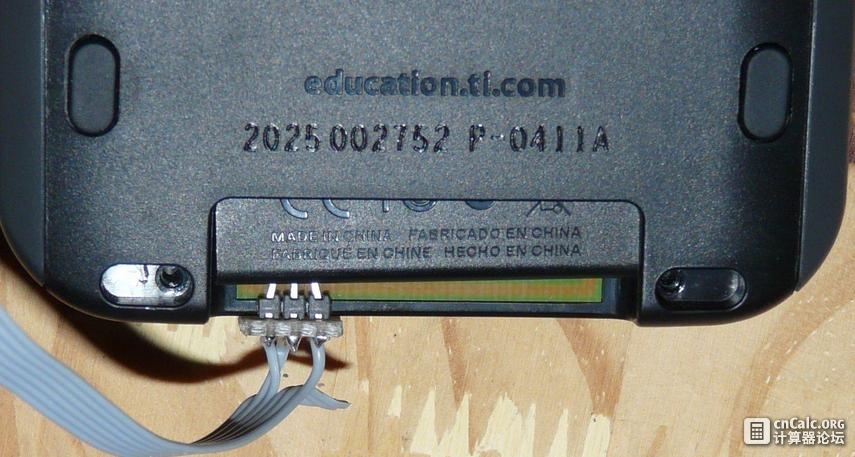

呃小白…求教怎么看版本什么的?
 楼主| 发表于 2014-3-16 14:02:55 | 显示全部楼层
wmgongtongcz 发表于 2014-3-16 13:53
呃小白…求教怎么看版本什么的?
最后一个字母
A。。。。  发表于 2014-3-16 17:07

发表于 2014-3-16 14:09:51 | 显示全部楼层
549597890 发表于 2014-3-16 14:02
最后一个字母
下面3个爪子干嘛的???

 楼主| 发表于 2014-3-16 14:24:31 | 显示全部楼层
吉吉0531 发表于 2014-3-16 14:09
下面3个爪子干嘛的???
3.2,3.6系统boot升高了没有ndless的时代,3.0不小心毁了boot2的时代,用TTL来刷写boot2的线
发表于 2014-3-16 14:34:36 | 显示全部楼层
凹凹。。。好高端。。。
