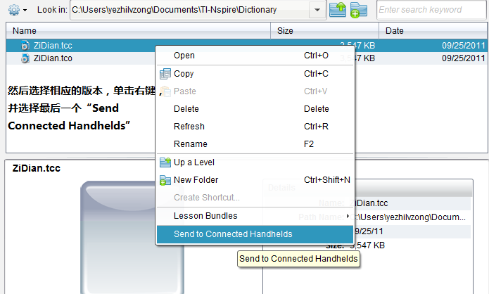

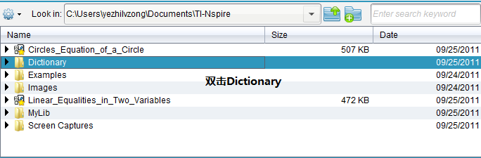

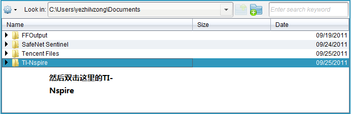

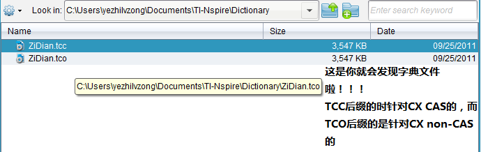

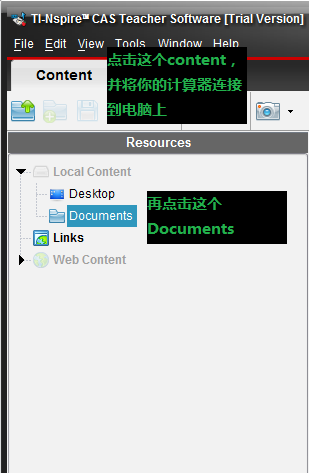

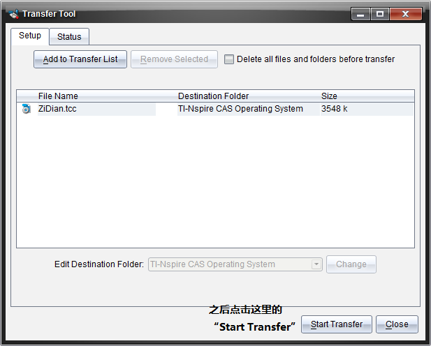

这步是寻找字典文件所在的位置。
如果是安装3.1版模拟器的就按图来就行了,如果是下载字典文件的只需要找到字典文件所在的目录位置就行了。
后面步骤一样。

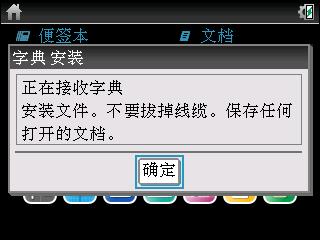

之后等计算器显示字典安装完成后就可以拔掉USB,并且关闭模拟器(要按一下stop(就在原来start的位置)才能关掉窗口)。
一切大功告成!!!

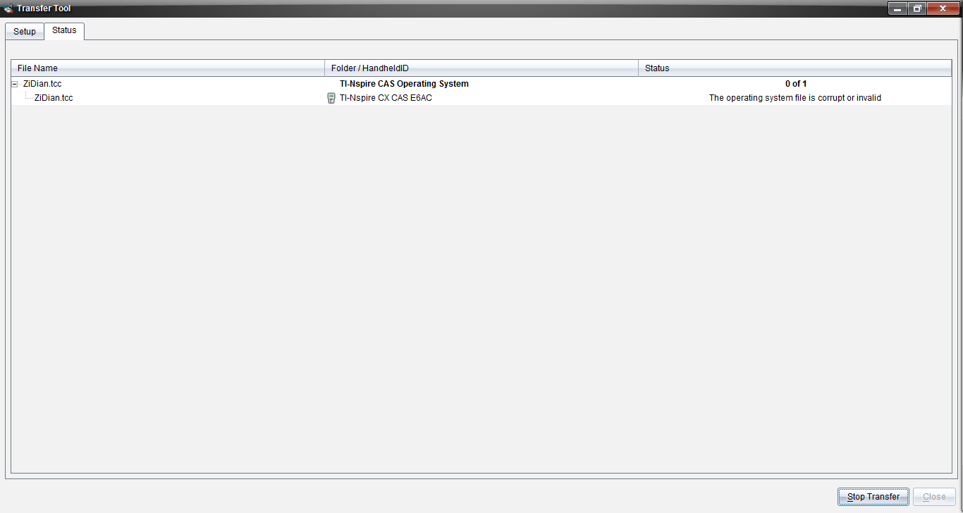

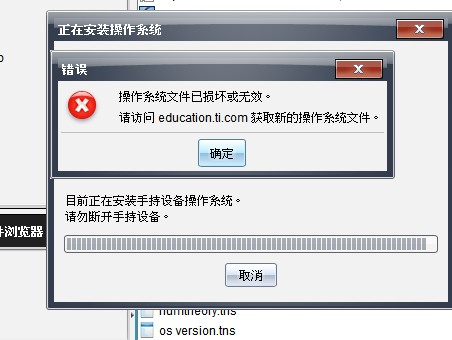

为什么我安装的时候到50% 教师版模拟器3.1就显示the operating system file is corrupt or invalid
发表于 2012-1-30 11:14:43 | 显示全部楼层
然后计算器也没有动静... 一直显示
发表于 2012-1-30 11:16:04 | 显示全部楼层
计算器系统也重新升级了...
到3.1.0.392
可是还是不行...
求解!谢谢...
 楼主| 发表于 2012-1-30 22:20:31 | 显示全部楼层
我没遇到过这种问题,一次成功的,重启再试试
