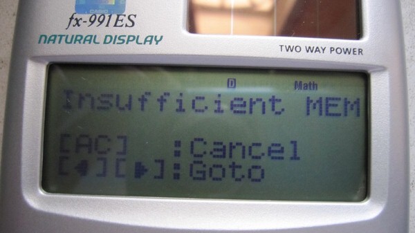

我又发现了一个,TABLE模式的Insufficient MEM错误!

发表于 2009-7-31 11:06:08 | 显示全部楼层
不,我的991ES说明书只有
Syntax ERROR
Math ERROR
Stack ERROR
Argument ERROR
Can't solve
Time Out
Dimension ERROR
Variable ERROR
和我发现的Insufficient MEM错误
Ac Break和异常错误是没的
不过,ls说的MS说明书上会有吗?
