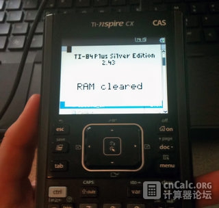

在ti星球翻到的好东西,过来分享一下!
以下是机翻:
TI-NSPIRE CX版本 要使用它,您创建84 + SE的ROM,并重新命名ROM文件rom.tns并把这个文件放在同一个目录中的仿真器的可执行文件。 一旦,模拟器运行时,按[MENU]打开计算器仿真;要退出,按(返回) 协议几个键(例如CX):2 = CTRL,SHIFT =阿尔法,VAR =增值经销商,德尔=清除ESC =模式......具体的键映射到字母键盘CX底部Z80) 我们记得,需要你的计算器有OS 3.1,它是ndlessée。 主题:http://tiplanet.org/forum/viewtopic.php?f=41&t=11448(时间上传休息: - 为Nspires的ClickPad - 为Nspires触摸板)
Plus sur : http://tiplanet.org/forum/archives_voir.php?id=11944
更多的新闻:
Z80模拟器(TI-83/84 ...)社区TI-Nspires
你的梦想?那么,它现在是一个现实!通过这个社区模拟器,你现在可以享受这样的TI-84 + SE在您的TI-NSPIRE国泰航空(和也对老款车型,它提供了一个TI 84 + SE仿真器,它是缓慢的,不完整和马车)。 莱昂内尔告诉你已经有几天了,但现在它开始变得永久性的,我认为我们可以做一个新闻 要使用它,您创建84 + SE的ROM,并重新命名ROM文件rom.tns并把这个文件放在同一个目录中的仿真器的可执行文件。 一旦启动模拟器,按[MENU]打开模拟的计算器;要退出,请按[↲](返回)凭借最新的最新的最新的(与触摸板的管理,错误的用含有BootFree ROM的修正更新和固定的错误导致崩溃),我们也注意到,模拟器现在可以正常工作于国泰(这之前,种植或不办理“无”) 按键的排列是不差,它不会占用你太多的时间来习惯的例子(至少在CX):第2 = CTRL,SHIFT =阿尔法,VAR =增值经销商,德尔=清除,Esc键模式= ...指定键映射到Z80上的字母键盘CX底部)的bug,但(有可能是他人相当复杂的事情,它仍然是初步的时刻):什么样的图形屏幕(包括函数绘图,DrawF ...)做“无中生有”的一个关键组成部分:白色像素保持在屏幕上(但散点图手,例如,走路)。Jacobly知道,但现在不知道在哪里的bug从何而来。顺便说一句,Jacobly可能感兴趣的测试人员,将支持84键盘上的老NSPIRE,在Omnimaga / Cemetech接触,如果你想帮助一个版本试验Ca
不过好像我这边没办法下载,哪位大神分享下?
Plus sur : http://tiplanet.org/forum/viewtopic.php?f=41&t=11448
传送门:http://tiplanet.org/forum/archives_voir.php?id=11944

The 84+ emulator has now been hosted on TI-Planet, as the link provided by the author wasn't working anymore:

The 84+ emulator has now been hosted on TI-Planet, as the link provided by the author wasn't working ...
it seems only hava the emulator for cx,the emulator for chickpad and touchpad isn't work anymore.(sorry for my poor english)

看来这种模拟器没什么用,是缓慢的。而且也不完整,键盘键位的不一致是个致命伤。所以吧,人家德仪才搞出了个配合nspire noncas 的专用84键盘,这不是模拟,其实这种键盘本身就是84计算器硬件体已经被内置在键盘壳子里面了。

信息:
类别:Nspire应用
种类:汇编程序内核
作者:Jacobly
大小: 213.05K
日期: 24/03/2013 3:31 p.m.
下载数: 396
描述:
供TI-Nspire CX使用,创建一个84 + SE的ROM,重命名为rom.tns,放入模拟器文件的同一目录下。
启动模拟器按下[MENU]键
要退出,按return
部分键的更改(例如CX)
2nd = Ctrl , Shift = Alpha , Var = VARS , del = Clear , Esc = mode ... 特定的键对应z80在CX底部的键盘上
【specific keys are mapped to the z80 on the alphabetic keypad CX bottom)】
我们重申,你的机器必须是OS3.1而且安装ndless
话题: http://tiplanet.org/forum/viewtopic.php?f=41&t=11448
翻译不保证完全正确,translators are traitors
