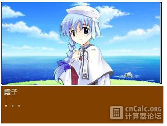

@nbzwt 开发一个基于ndless的ons的轻量级引擎的想法可否?由于一个ons的游戏极大(相对于nspire来说),所以经过专门阉割修改的ons游戏不同于传统的ons游戏,删除了音乐以及极大地压缩了图像,而且一个游戏可能只有一条线。(甚至架构与ons的引擎完全不同)基于ndless的轻量级专门的ons解释器来说压力应该不会太大,开发难度如何?
===========华丽丽的分割线(>^ω^<)==============
好哒。昨天经过 @Ulysses 大神的指点,目前脑中基本有了一个大概的框架。

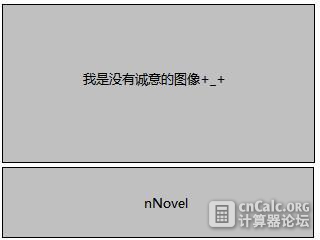

首先是界面,大概是这么简单的界面。下面是 @Zentauit 大神的novel(饿...内核差不多这样(然后读取进度什么的也解决啦哈哈$_$)),然后上面就是背景图像和立绘了= =虽然很简单,但是大概能简单模拟出ons的效果了
饿...文本框的背景应该没人在意吧
这是最好的效果图片(因为容量限制如果真的开工背景尺寸会进行大幅度的压缩然后再放大,约145*100)(下面文本框颜色可调整)
ui大致如此(ˉ(∞)ˉ)文件的话像改成几个M的apk虽然容量小,但是工程量巨大,所以仍然沿用ons的文本格式,但是删掉所有的语音以及背景音乐的命令,同时引用图像什么的坐标也会进行缩进及更改,人物的立绘可能会非常少(大概人物可能就换一下服装表情会比较少更改)
==========重要的分割线=。=!!!=======
当然...我的c语言什么的基础很薄弱,所以最近会恶补一下o(>﹏<)o也就是说我会把这个软件尽可能简单化(如截图)并且如果可以希望有大神看中然后进行开发啦!!!(我自己的话能力所限制啊所以是一个长期艰苦的任务啊!)
