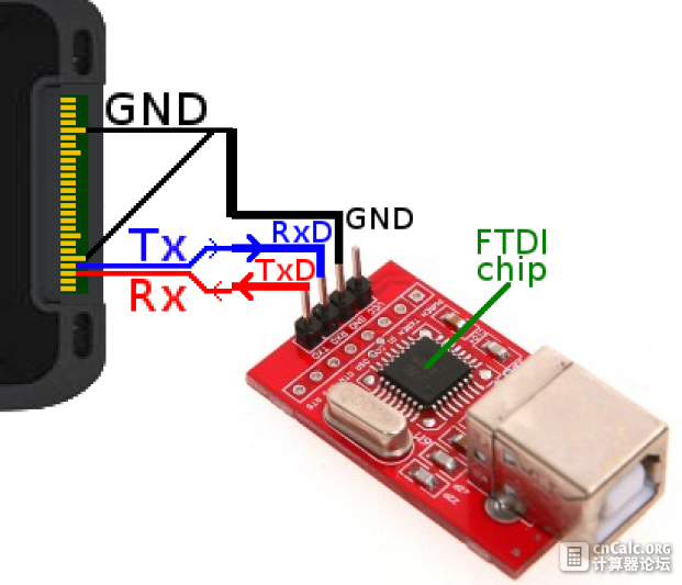

将TI-nspire CX CAS与计算机连接(TTL)
(图片来自tiplanet.org)
注意:某些商家销售的转接板,对TXD和RXD进行了调换,那么TX接TXD,RX接RXD。不建议使用PL2303.

发表于 2014-3-8 21:58:17 | 显示全部楼层
gnd那条线是并联的?我只有三条杜邦线,,是不是要把一条杜邦线叉开成y型借到金手指上,而且下面三条线都摆那么的近,如果不小心互相接触的话很坑爹啊喂
 楼主| 发表于 2014-3-13 20:15:37 | 显示全部楼层
wuzihaosg 发表于 2014-3-8 21:58
gnd那条线是并联的?我只有三条杜邦线,,是不是要把一条杜邦线叉开成y型借到金手指上,而且下面三条线都摆 ...
为何要并联?两根都是GND,你接一个不就行了……
