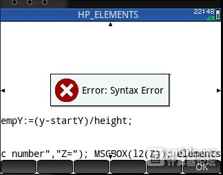

比如http://www.hpcalc.org/details.php?id=7457的元素周期表 下载后用prime comm传到计算器 但是运行时显示有语法错误 不知为何 求教{:019:} 并且不止这一个 不知道是不是系统升级缘故?

有prime comm。 hpcalc有下 元素周期表现在能用了,我自己改了。似乎是函数名和内置函数有冲突。应该是系统升级的缘故
