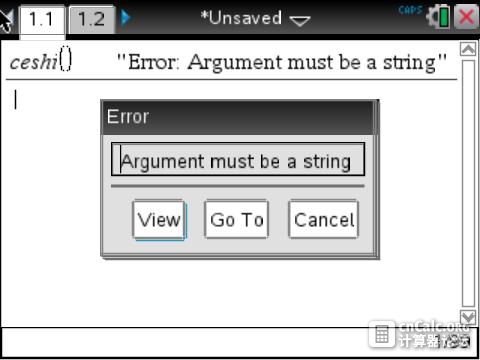

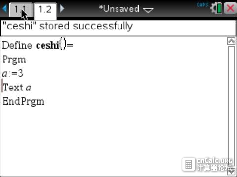

发表于 2014-2-11 14:48:23 | 显示全部楼层
blue_1644 发表于 2014-2-11 11:47
我试了,确实不支持变量
你不会先用string转换成字符串然后显示么
 楼主| 发表于 2014-2-11 18:36:54 | 显示全部楼层
哦哦  确实是可以的  感谢
