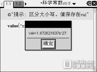

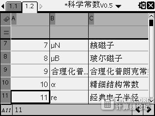

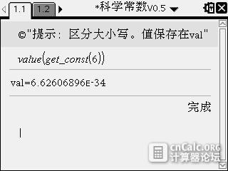

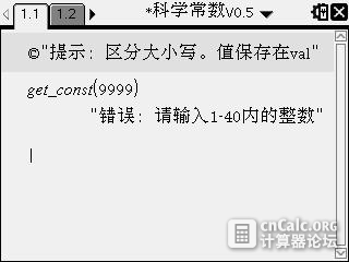

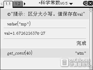

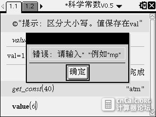

程序名称: 科学常数V0.5
系统/软件要求: 2.1
版本号: 0.5
类型: 数学
作者: js99096
大小(K): 5
更新日期: 2014-01-29
描述: 一款科学常数程序,根据991es+的const功能制作
已知缺陷: 991说明书上第16、17个常数都是里德博常数,没学过不知道对不对
源代码: 开源/部分开源 » BSD
新人第一次做程序,只是用来练手没有经验且英语不好,勿喷。
完全按照卡西欧991的const功能制作。收入40个科学常数。
编辑中遇到两个问题 1、合理化普朗克常数的符号打不出来,用“合理化普朗克常数”代替了。2、991说明书中第16(R无限)、17(u)个常数都是里德博常数,没学过不知道是不是说明书错了。
下面是截图 01-29-2014 图像 001.jpg           01-29-2014 图像 002.jpg 01-29-2014 图像 003.jpg          01-29-2014 图像 004.jpg

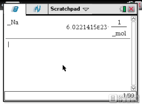

nspire里面是自带科学常数程序的,比如,在计算器页面输入_Na可以得到啊符加常数Na=6.0221415e23
不过还是支持一下做的东西

 楼主| 发表于 2014-1-30 14:47:53 | 显示全部楼层
不过还 ...
主要是自带常数太少
发表于 2014-1-30 22:36:49 | 显示全部楼层
js99096 发表于 2014-1-30 14:47
主要是自带常数太少
确实,CX-C CAS里只有20个常数,而且基本上991里都有,除了一个“库伦常数”,但很多的名称,符号都与991不同,如果用惯了991,显然会不习惯。不过一个好处是CX-C CAS有单位,但个人觉得略微坑
