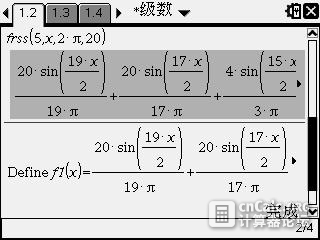

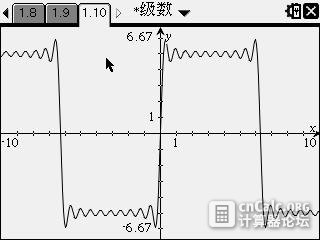

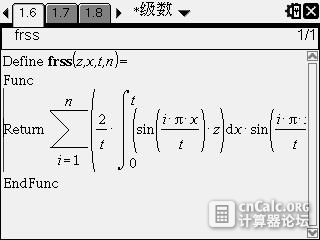

其实傅里叶级数大黑可以算,利用好@n1(即整数)再套用傅里叶级数的公式即可,公式参考高数课本。
