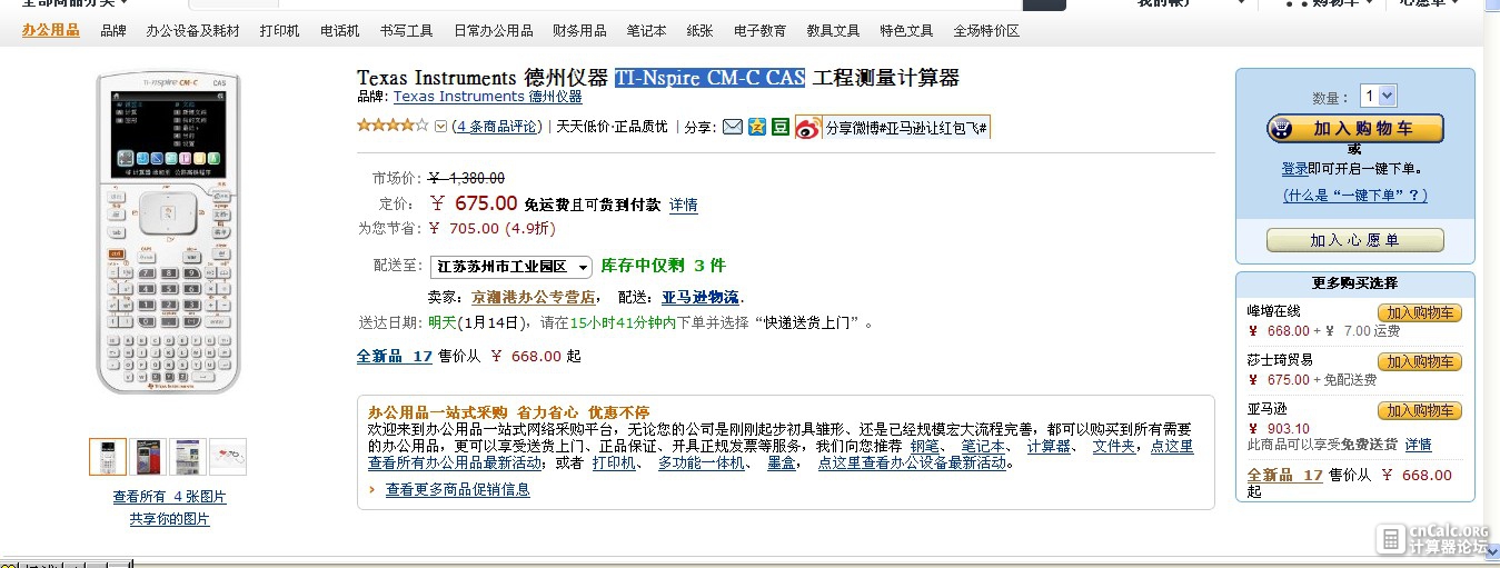

虽说不是AMAZON发货的,但是CM-C CAS和CX-C CAS不是功能基本无区别么,为啥新的价格这么低?

CM-C CAS和CX-C CAS这两款计算器,正好我手里都有,从硬件规格上来看,CX-C CAS(俗称小黑)的可执行内存大了一倍,为64MB,而CM-C CAS(俗称小白)的可执行内存只有32MB,德州的TI-Nspire系统本身内存开销比较大,我在编程中发现,只要在LUA程序里加载入一张以上的PNG图片,图片在10KB以内,小白就会因为系统内存消耗完毕,而报错,但小黑的64MB在此时就会体现出很大的优势;从官方给出的数据来看,两者除去内存的区别之外,其它的硬件应该是完全一样的。
另外说说键盘的手感,这点上小白就占有很大的优势,小白的手感比较柔软,按起来也比较舒服,但小黑的按键比较硬,按起来比较生涩。
至于说到价格,我觉得目前小白有点属于清仓的味道,对比一下两者的系统版本,小黑都已经到3.6了,而小白的系统还维持在3.2,我觉得小白离退市应该不久了,正因为如此,小白的性价比比较高,而小黑因为上市晚,价格有些虚高.
