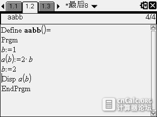

您的意思是a(b):=2b?
发表于 2013-12-28 14:57:52 | 显示全部楼层
lousongnan 发表于 2013-12-28 14:56
应该是return a 才对。。。不过还是不符合要求的。。。
我记得无需return语句。
发表于 2013-12-28 15:01:58 | 显示全部楼层
返回值为4 看起来是这样?
