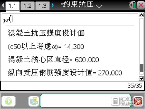

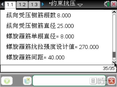

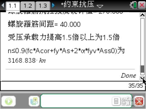

     最近准备进行一级结构师专业考试,一时兴起编了个轴心受压构件承载力的计算程序,请大家指正!

 楼主| 发表于 2013-12-4 19:49:56 | 显示全部楼层
试用版学生软件截出来就这样了
