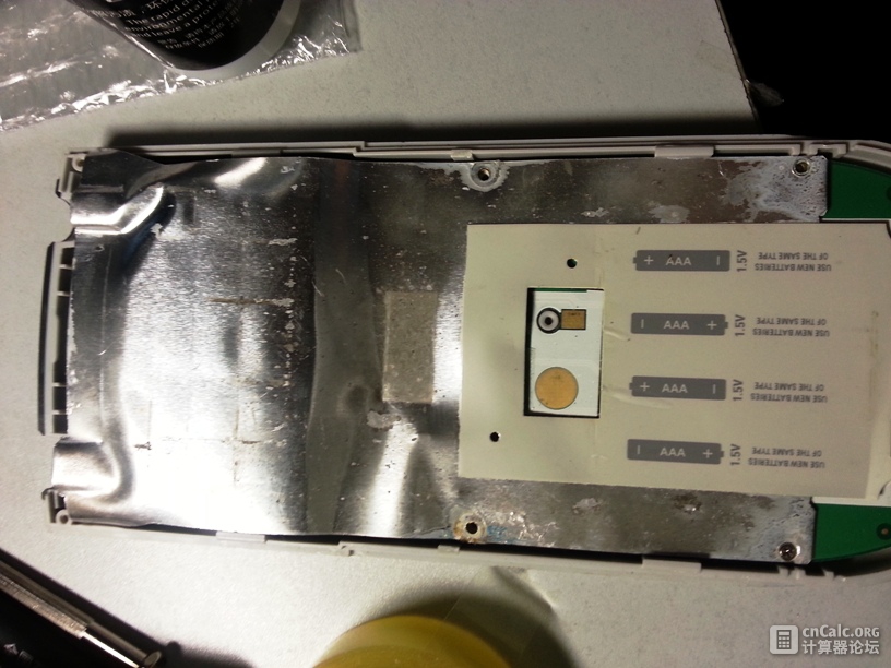

收到换货后(旧的还没发回去)发现新到的非常旧,里面金属板看到部分全是污垢,也才通过对比发现两台的背壳很新,明显是换过壳。
于是想自己拆开看看。楼下手机店借到t6螺丝刀(梅花口标号6)

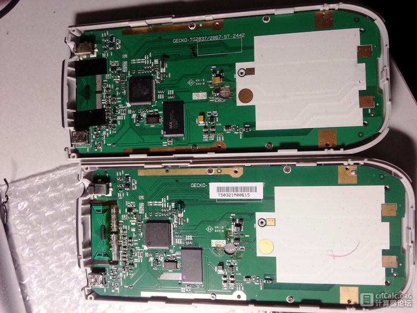

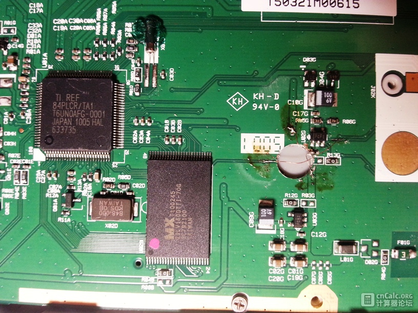

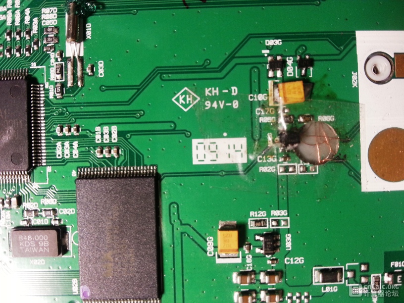

拆开发现,以前在二手洋手机垃圾里面看到过的 打孔飞线。之前键盘问题正来自螺丝下的飞线短路
1号机 飞线
1号机 飞线
2号机 飞线
2号机 飞线

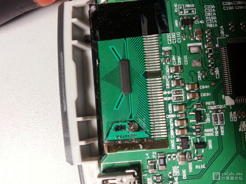

2号 屏幕线
2号  屏幕线

两台

一直关注各种海外二手电子产品,以前就遇到过打孔的手机主板。我自己通过这些年理解的是
海外厂家在报废的手机主板上打孔,使电路断路,不能再用于手机后,当作垃圾卖到国内进行高污染的回收处理。我国厂家收到后挑出除了孔洞外看起来还能用的板子,用电线线连接被打孔断过的印制版线路再做成手机来卖,质量没法说,没有售后服务(正经水货拿到原国家还能保修,这种根本没有)。基本上09年前目前在中国大陆销售的低价黑莓手机全部都是打孔后又接上的(当时关注)。
当然了,计算器也有可能,比如这两台以及不知道还有多少台。推荐400以下买到很新的84+,600以下买到很新的89ti(2013年秋冬的行情。垃圾主板换壳嫌疑)的都拆开看看(不放心的话)
