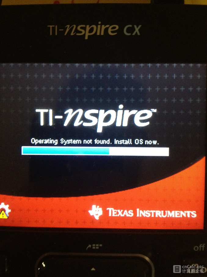

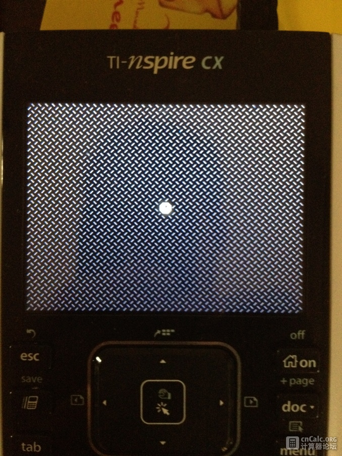

现在反复删除系统反复装系统都没用,是不是没救了?????
删除系统
删除系统
装系统卡在这
装系统卡在这

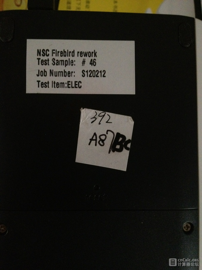

是个工程样机来的
是个工程样机来的

发表于 2013-11-17 17:49:46 | 显示全部楼层
目测NDLESS资源文件丢失,就是那个source,全格再装
发表于 2013-11-17 18:18:08 | 显示全部楼层
按menu+减号+esc进自检模式,选memory test,刷一下ram就好了。
发表于 2013-11-17 18:18:29 | 显示全部楼层
顺便问工程机哪买的啊?
 楼主| 发表于 2013-11-17 18:35:36 | 显示全部楼层
六合江山QQ 发表于 2013-11-17 18:18
顺便问工程机哪买的啊?
拔电池弄好了~~~
淘宝上买的~~350元~~9成新~~现在刷cas双系统了
