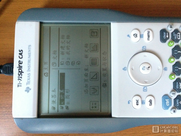

终于搞定了,试了很多次,最后用【home】【enter】【G】+【on】通过USB-TTL刷了diags,才进了系统,然后电脑显示有硬件可以使用,这样才连接上电脑,这样才成功。不过计算器屁股后面让我搞的不太好看了,哈哈!一会上个图!
 楼主| 发表于 2013-11-16 15:42:25 | 显示全部楼层
eastfly 发表于 2013-11-16 15:36
终于搞定了,试了很多次,最后用【home】【enter】【G】+【on】通过USB-TTL刷了diags,才进了系统,然后电 ...
恭喜....有波折, 后面才更有感动, 看到中文的瞬间...内牛满面吧~

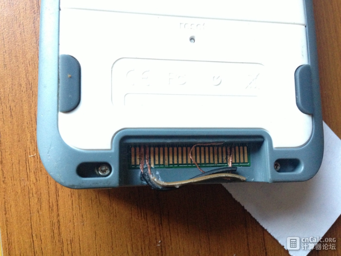

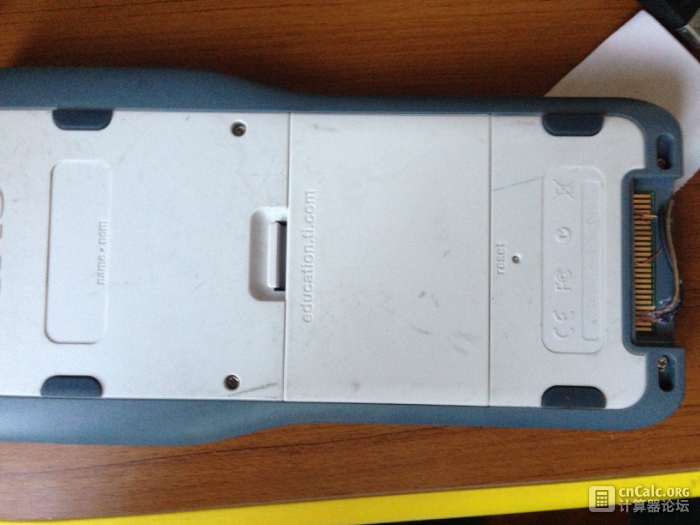

发表于 2013-11-16 15:50:26 | 显示全部楼层
刷机后的图片,不容易,终于搞定了
已经是2.1的系统了
已经是2.1的系统了
背面全貌
背面全貌
连的线用502粘在上面了
连的线用502粘在上面了
 楼主| 发表于 2013-11-16 15:55:45 | 显示全部楼层
eastfly 发表于 2013-11-16 15:50
刷机后的图片,不容易,终于搞定了
囧, 居然用502....用类似杜绑线, 两头都是金属引脚的那种线,就是面包板上常 用的那种
利用机器自己的弹簧盖就可以卡住...我就这么搞的
但我前一任是焊上的-_-

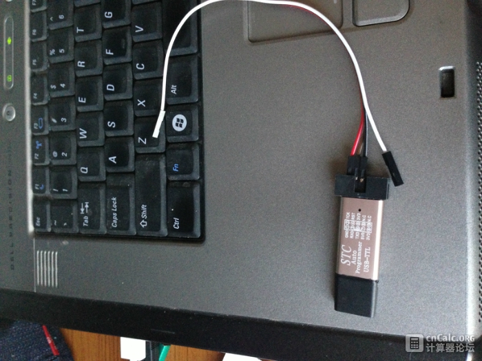

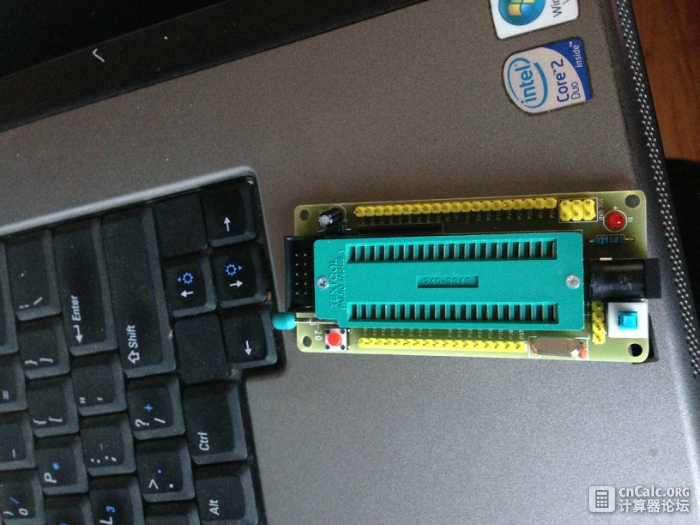

发表于 2013-11-16 16:06:24 | 显示全部楼层
利用机器自己的弹 ...
不是特别好接上去,后来才用502粘的,而且第一次粘上去居然没电流,绝缘了,第二次才粘好。上个我用的USB-TTL,还有个附件我以为能连接计算器和USB-TTL的,结果买来没法连。一共花了我36大洋!哈哈
发表于 2013-11-16 16:07:52 | 显示全部楼层
USB-TTL图片
发表于 2013-11-16 16:09:49 | 显示全部楼层
传说中的USB-TTL
这个买了没用,以为能连接
这个买了没用,以为能连接
传说中的USB-TTL
传说中的USB-TTL
