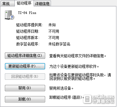

可能84+的驱动都太久了,windows无法找到,这该怎么办

联机软件装了么?
 楼主| 发表于 2013-10-12 20:36:59 | 显示全部楼层
chsi 发表于 2013-10-12 20:11
联机软件装了么?
TI Connect是吧?装了
发表于 2013-10-12 21:13:40 | 显示全部楼层
https://epsstore.ti.com/OA_HTML/ ... 6fSortByOrder%253D1
确定一下联机软件是不是最新版本,老版本不支持64.
 楼主| 发表于 2013-10-12 22:29:44 | 显示全部楼层
chsi 发表于 2013-10-12 21:13
https://epsstore.ti.com/OA_HTML/csksxvm.jsp?JServSessionIdrootdlek22=p0p1mctff1.n6LzoN8M/AzOnMTOogTx ...
好的,已经可以了。我还想再问一个问题,我在论坛里下载了84的水果忍者,压缩文件里面有一个8XP文件和src文件夹,我应该把哪个文件导入84的哪里才能在84上运行水果忍者呢?
