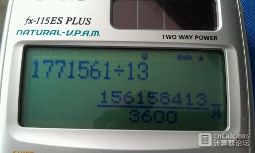

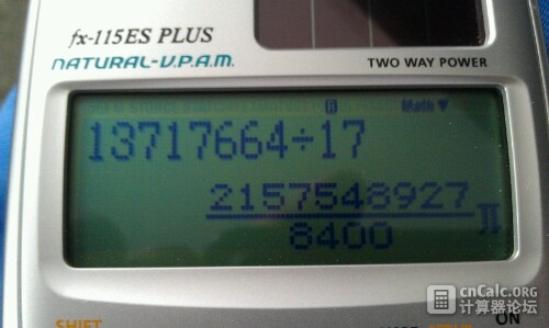

如图中,有没有觉得很奇怪?
 楼主| 发表于 2013-9-30 23:08:14 来自手机 | 显示全部楼层
这两个完全超出卡西欧说明书上允许的自然书写显示的规则啊?
来自: Android客户端
发表于 2013-10-1 00:21:29 | 显示全部楼层
应该是内部精确度的问题。
发表于 2013-10-1 11:50:38 | 显示全部楼层
精度+1,积分也会这样
 楼主| 发表于 2013-10-1 20:56:19 | 显示全部楼层
关键是卡西欧的自然书写显示的规则是:分子位数+分母位数>10个,就只能以小数显示了。可是这个:。。。
发表于 2013-10-1 21:23:39 | 显示全部楼层
这种卡西欧计算器没有CAS,所以它的自然显示是根据算出来的小数近似值倒着推出来的...所以可能出现这样的情况。带CAS的图形机不会这样的。
发表于 2013-10-2 08:10:19 | 显示全部楼层
刚用991试了结果同上,9860计算出小数。
 楼主| 发表于 2013-10-2 16:40:36 来自手机 | 显示全部楼层
9860算 3.14159265358980 也是小数。来自: Android客户端
发表于 2013-10-2 19:18:54 | 显示全部楼层
我记得这个在贴吧讨论过,确实和内部精度有关。
发表于 2018-6-9 14:01:02 | 显示全部楼层
数值计算嘛,所谓的无理数都是这样子近似的。
