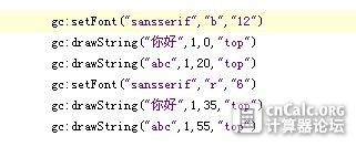

很奇怪英文字母可以
发表于 2013-9-29 13:43:34 | 显示全部楼层
中文似乎是点阵字体,哪天统一用Freetype渲染了估计就可以了。
 楼主| 发表于 2013-9-29 14:48:35 | 显示全部楼层
原来用的是点阵字体
发表于 2013-9-29 18:24:21 | 显示全部楼层
中文确实不行,包括加粗之类的也应该是无效的
不过可以换颜色
发表于 2013-9-29 22:21:22 | 显示全部楼层
The Nspire only contains one Chinese font (so, one size and style only), sorry :(
