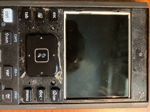

再补充一下,CX后期/CX2机体的∞形螺丝位置很隐蔽,在屏幕亚克力板的后面,需要加热撬开亚克力板再拧
平头1.0螺丝能解

怎么加热?吹风机吗,受热不均匀,不好拆啊
